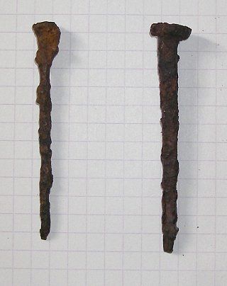

J'ai fait des tests similaires à la vidéo, avec la tête spider livrée avec l'appareil.
Surpris le 5F or Napoléon (1.6g) est pris sans problème derrière et devant la tête du clou (celui de gauche sur la photo), avec la discri sur le pré réglage.
Derrière la tête du second clou, le napoléon n'est pas détecté .
Comme prévu, avec la pièce de 10c d'euro il sonne très bien :lol:.
:shock: J'ai équipé le Tejon avec mon disque DD (wide scan) et là il prend le 5F Napoléon or, en le placant derrière la tête du "gros" clou.
La discri sur le préréglage, le son est net même avec le disque à plus de 10cm.
