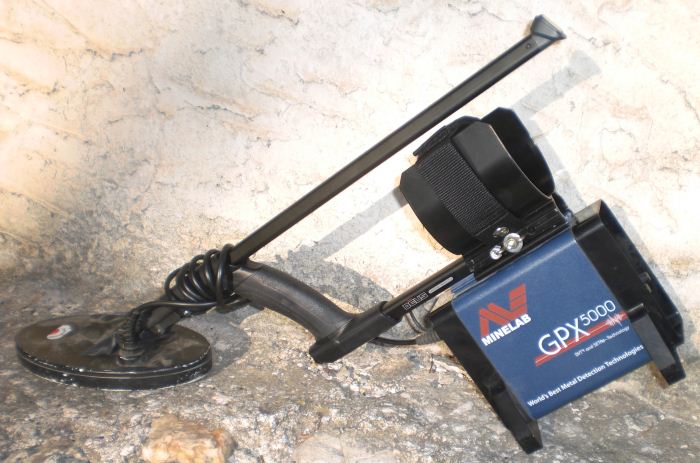

l'orpailleur a écrit :Le GPX 5000 est tellement un complément du Déus qu'il en a adopté la canne télescopique ;-)
Salut, tu peux faire profiter le forum de ton expérience sur cette bécane stp ?
En tout cas, belle astuce que celle-ci. :super:
