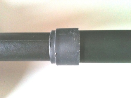

Un petit truc qui réduit sensiblement le jeu.
je me suis aperçu que sur mes vieilles béquilles, les diamètres de tubes étaient strictement identiques.
J'ai alors récupéré les bagues en plastique entre les 2 tubes que j'ai installé sur l'ACE.
Je dire qu'il y a beaucoup moins de perturbations.
ciao marco

salut , ça c'est intéressant :super: tu n'as pas eu de mal a installer la bague ? ou faut -il faire une intervention pour faciliter la mise en place ? les tubes glissent -ils correctement ou il y a des frottements ?
dommage que ton post n'arrive pas plus tôt car j'ai vu des béquilles a vendre sur un vide grenier de la semaine dernière !!!!!!!

moi j'avais mis du scotch la ou les morceaux de cannes s’emboîtait depuis je n'ai quasiment pas de jeu ;)

moi de meme,un petit bout de chatterton et le tour est joué,plus de jeu :super: :super: :super:

Du jeu dans la canne ? bizarre, moi je n'ai pas ce souci avec mon euroace ! 'faut dire que je ne compte qu'une dizaine de sorties pour l'instant, donc ça va peut-être venir . . . si c'est le cas au moins je saurai que c'est visiblement un point faible de chez garrett et qu'un bon coup de chaterton règle le problème !
Merci pour cet avertissement et ce conseil !

Je croit que j'ai vu un système la dessus. L 'emboiture d'un tuyau d'arrosage quelque chose comme sa !! et qui étais pas mal et pas cher du tous.

merci de l'astuce ca s'installe comme si c’était fabriquer pour ca
