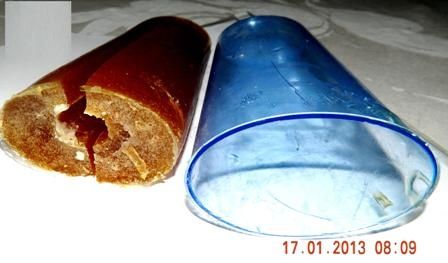

 #662552  par Alcide
Bas de canne en polyuréthane, non percé, en cours de séchage, après sortie du moule.

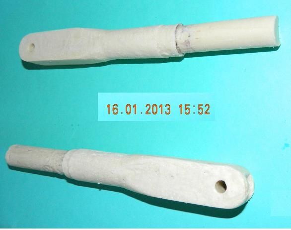

Trop cher. PVC.
J'en ai préparé deux, tant que le moule tient le coup. Polis et percés à 6 pour la vis nylon.

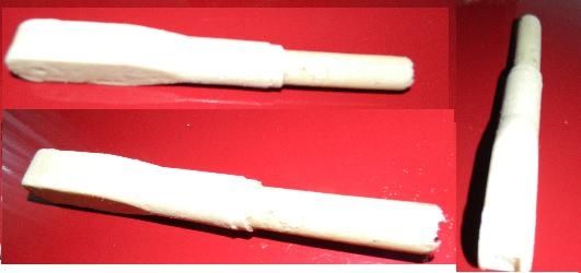

Pour têtes de 30 cm (pulse induction) et 27 cm (IGSL-TGSL).
