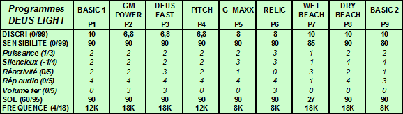

Petit rappel, Voici le petit tableau qui vous servira à faire la/les combinaison qui vous satisfera le mieux.
Pour récupérer l'image en bonne définition, pour pouvoir l'imprimer, faites un clique droit choisissez "afficher l'image" puis "enregistrer sous"

Mais à choisir, dans ce cas, je mettrai du Tx3 et du vol fer sur le p5, une réac à 4 sur le p4... Et sans rien changer d'autre ça me permettrai d'avoir accès à de très nombreux réglages en combinant les différents réglages :frime:

Gardez bien en mémoire ou imprimez le petit tableau publié plus haut il n'y as que ça qui vous permetra d'ajuster au mieux votre machine par rapport au réglages usine.
