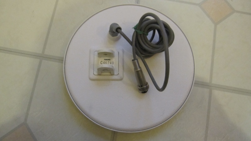

 #828871  par Métos
Celle-ci la 22 WS
D'ailleurs j'en profite :] , je la vends, elle n'a que 5 sorties à son actif. ;)
