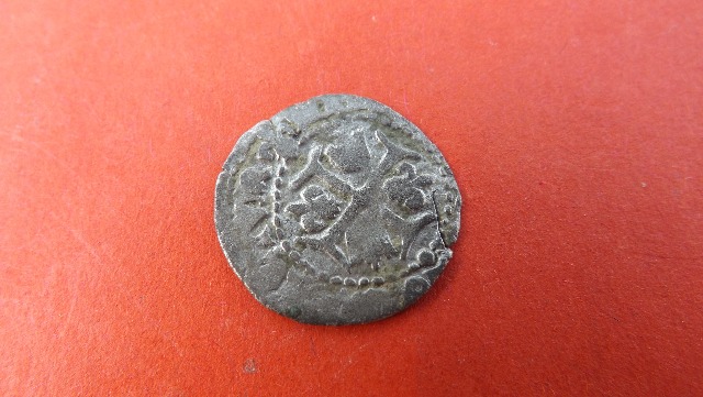

Est ce que quelqu'un pourrais m'apporter de l'aide pour le nettoyage de ce billon de la ville de Metz.
Merci.

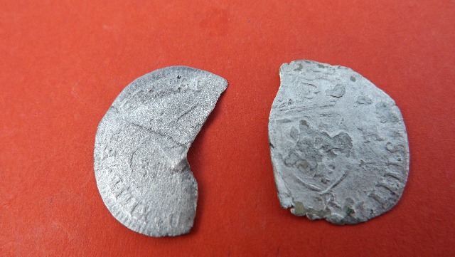

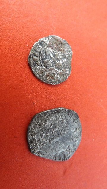

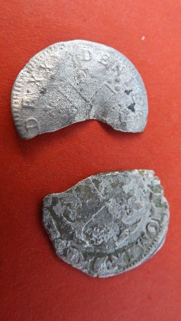

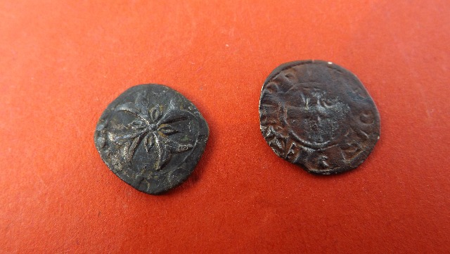

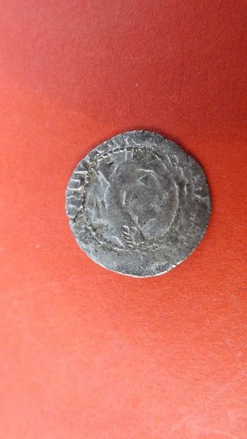

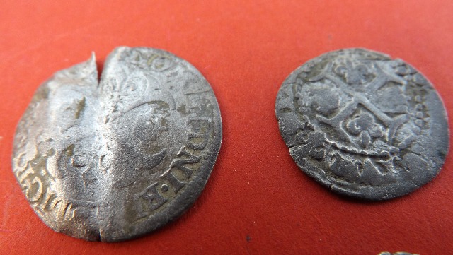

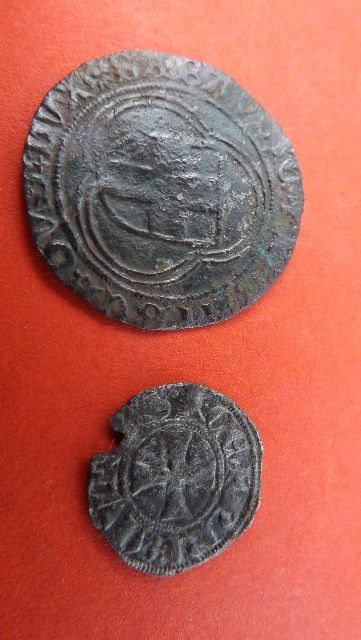

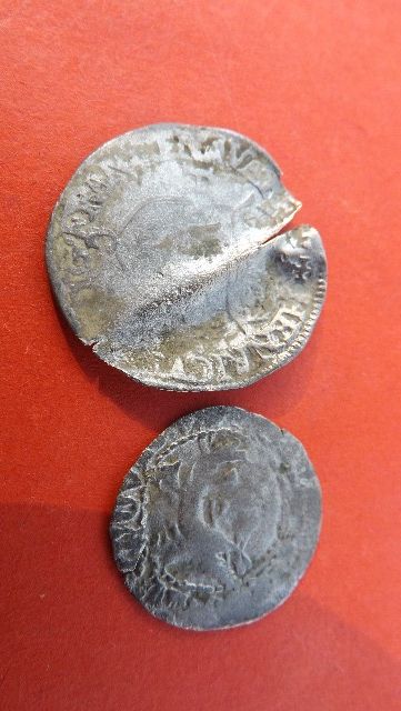

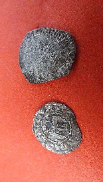

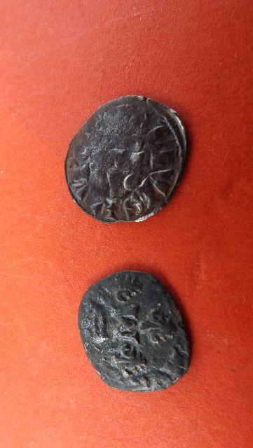

 #876405  par bipbip83
en voici quelques un !
