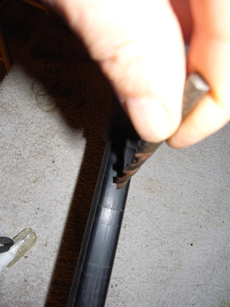

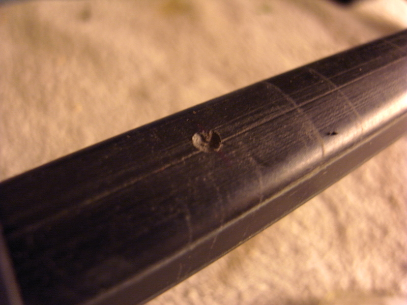

ETAPE 1
A l'aide d'une mèche de 7mm TENUE A LA MAIN j'ai créé une PETITE cuvette sur le manche à l'endroit souhaité sans le percer bien entendu
C'est du plastique donc quelques tours suffiront

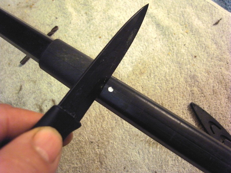

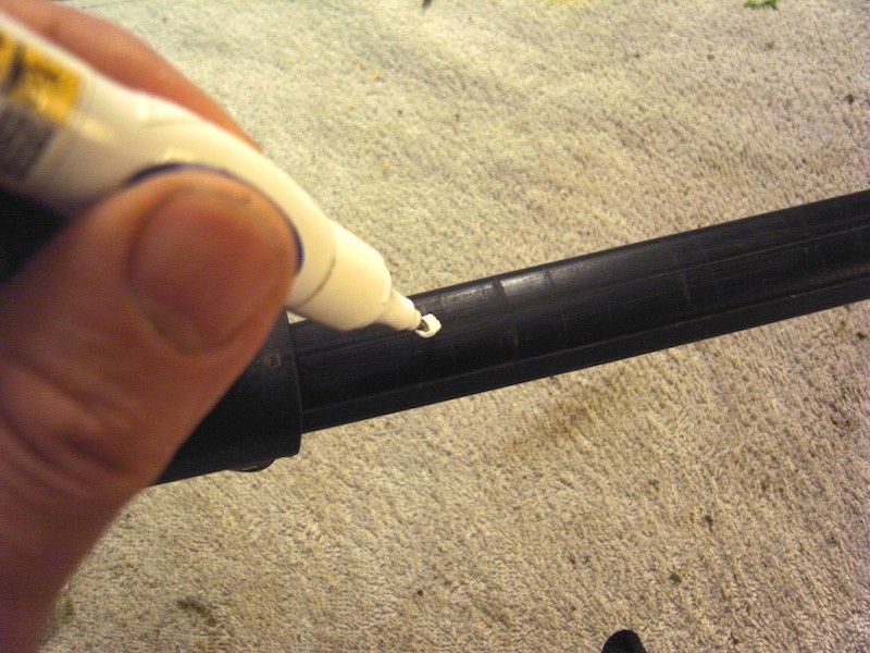

ETAPE 2
J'ai déposé dans la cuvette du T-PEX blanc mais vous pouvez emprunter durant son sommeil (conseillé) le vernis à ongles rouge de l'amour de votre vie ... :siffle:
Si elle est de bonne composition et vous propose,en échange d'un baiser langoureux, son noir vous lui dites évidement non! ... :P
Laissez sécher et grattez au couteau ce qui aurait éventuellement débordé

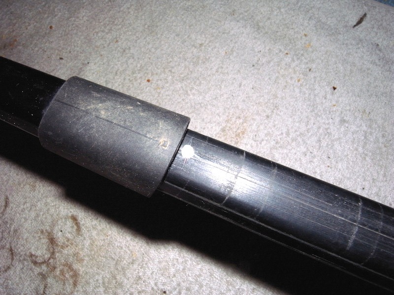

Etape 3
C'est tout! ... vous venez de réaliser un repère que même le coulissement des portions du manche n'enlèvera jamais ... :super:
