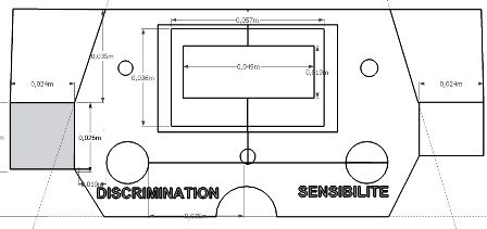

Je prépare le montage du mien.
Voici le boîtier en cours. J'attaque les faces avant et arrière demain.

TRES beau travail, je dis chapeau-bas! Avec quoi est alimenté le détecteur? nimh lipo lifepo? Ou avez vous trouvé le boitier pile car ça m'intéresse!?
 #633226  par Alcide
goldbug79 a écrit :TRES beau travail, je dis chapeau-bas! Avec quoi est alimenté le détecteur? nimh lipo lifepo? Ou avez vous trouvé le boitier pile car ça m'intéresse!?
Le boîtier est plié dans de l'alu 10/10 pour la partie supérieure.
Le bas incluant le cintrage de passage et fixation de canne est en 15/10.
Les faces avant et arrière seront en 20/10.
Alimentation par piles sur le repose-bras.
Circuit sur rail plastique, faisant bloc avec les faces AV et AR. Un compartiment pour accus est prévu en partie basse
Les boîtiers pour les piles peuvent être acquis auprès de Lextronic, Conrad, Gotronic, etc.

Il faut être très précis et ne pas découper les pièces suivantes avant d'être sûr du résultat du pliage.
Jusqu'ici, ça roule. Ensuite, je monte l'électronique. Il faut aussi reprendre le moulage des coques, que j'avais laissé en plan.
