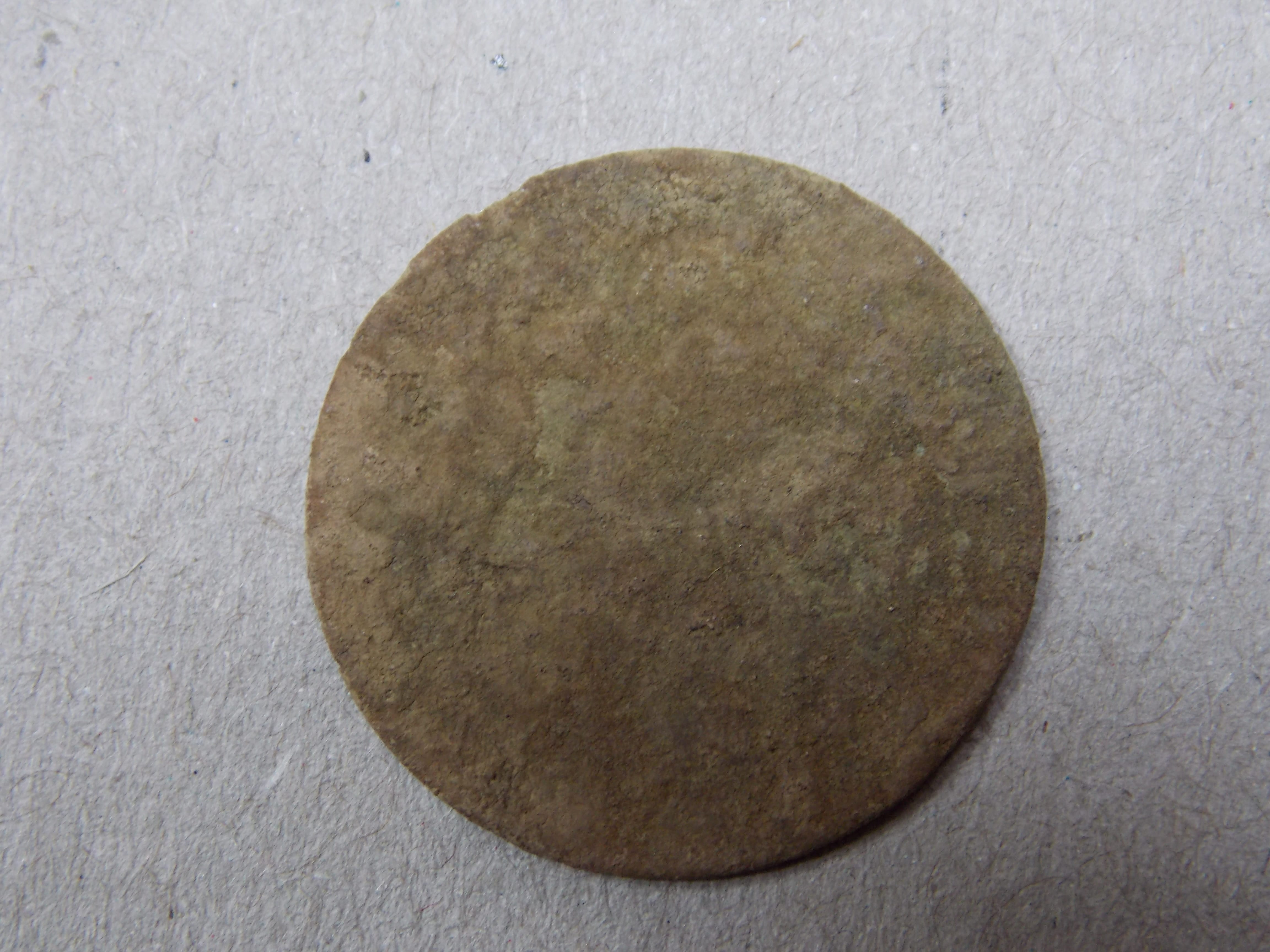

Alors là! Je crois que j'ai trouvé un truc!! :D Il me semble que ça doit être un billon vu son épaisseur très fine.
Par contre, que me conseillez-vous comme nettoyage?
J'avais pris une note qui dit: tremper 5/10min dans de l'ammoniaque diluée 12%, ensuite ricé très bien et stabiliser dans un bain de bicarbonate de soude, ensuite gommer avec une gomme blanche molle.
J'avais déjà test ça ( vous pensez quoi de cette recette?) et sa marche super bien mais je veux pas faire de bétises alors me voilà ;)

Sur du billon j'ai une confiance très limité à ta recette chimique miraculeuse.

Tu peux peut-être déjà légèrement frotter à sec au triple zéro pour faire tomber la 1ere pellicule.

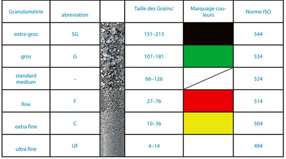

Oui une bino en X20, c'est très bien et amplement suffisant pour nos travaux.
Pour l'aiguille tu peux utiliser des fraises dentaires diamantées dans un petit porte-outils manuel à mandrin, moi j'utilise celles en forme de flamme avec des bagues jaunes , les bagues blanches ont un grain plus fin mais sont plus onéreuses( pour notre usage non médical , tu peux les acheter de moindre qualité sur les plateformes de vente asiatiques ).
Granulométrie et couleur des bagues
Voir aussi ce post de Dollismine
topic146484.html#p1647560

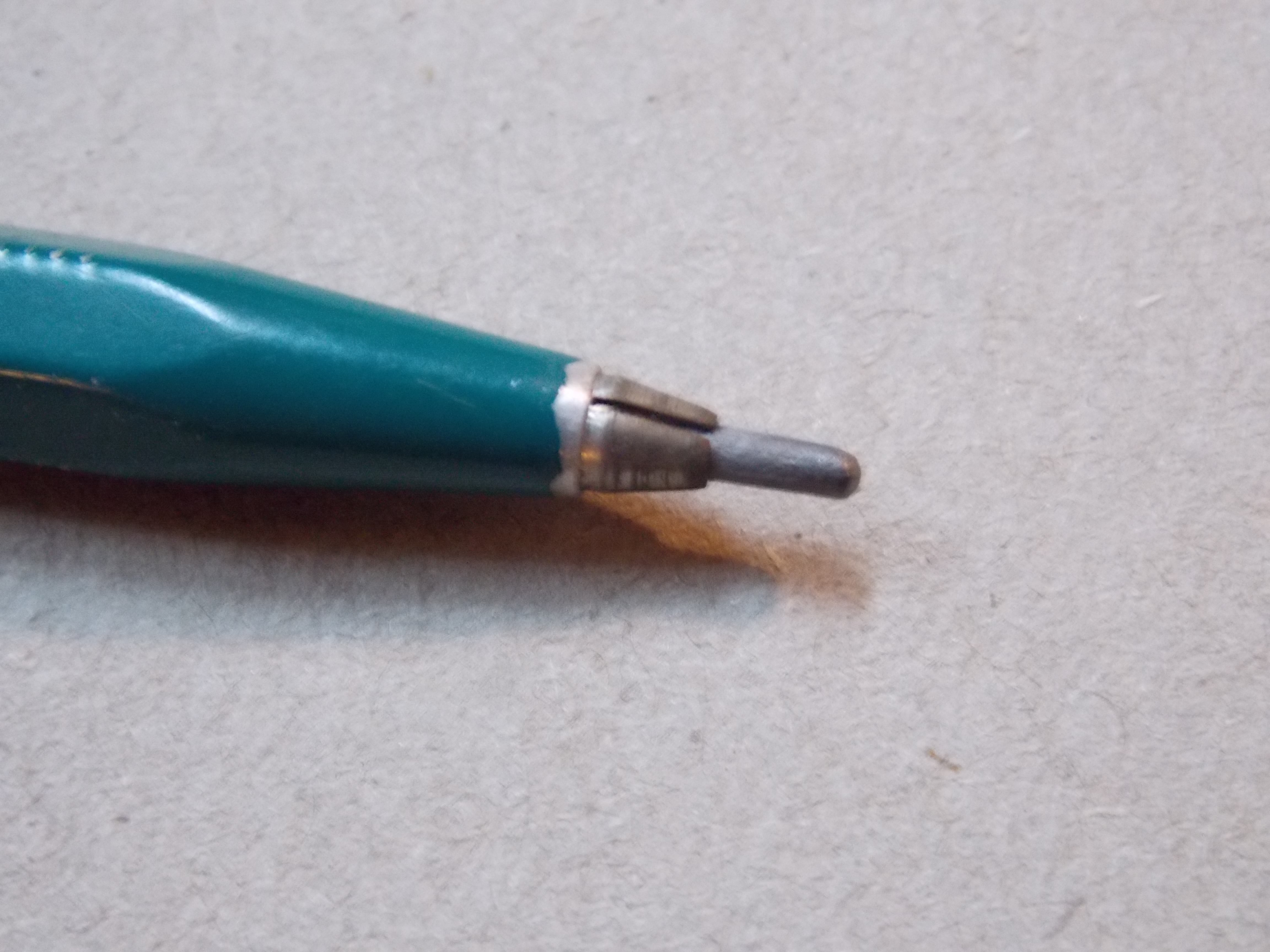

Dites, alors j'ai acheté la laine d'acier 000 et demain normalement je vais avoir une flamme blanche neuve et la bino arrive tout soudain, mais j'ai une ou deux questions :)
Pour la laine d'acier ils disent sur le mode d'emploi qui faut mettre des gants pour éviter les coupures, est-ce vrai? Utilisez-vous un gant? Je pense prendre un bout et le tenir dans ma main avec mes doigts dans un gant et faire le boulot ou j'ai vu aussi qu'on pouvait l'enfiler dans un stylo mais si je peux le tenir simplement avec mes doigts ça me va, que me conseillez-vous?
Et concernant la flamme, j'ai un stylo spécial à mine, est ce que vous pensez que ça joue pour le faire tenir?
Et quelle action avec la flamme, plûtot pousser par plaques? (quelle action manuel pour travailler?)

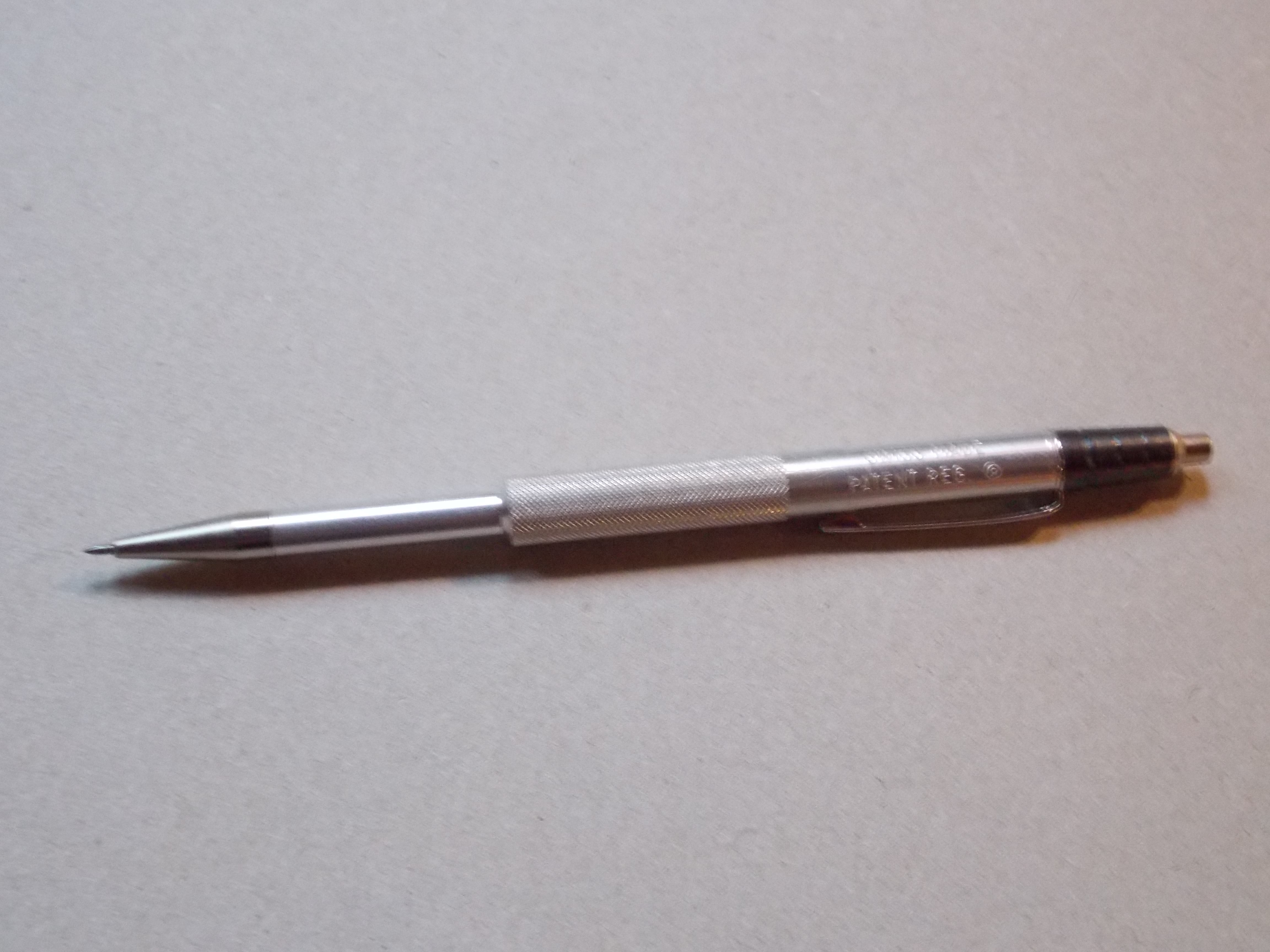

Et j'ai trouvé cet outils chez mon grand-père et j'aimerais savoir si je peux utiliser cet outils ou si ce n'est pas recommandé car trop pointu, vous en pensez quoi? (Stylo-outils Rico Marker Swiss Made Patent Reg) C'est une pointe à tracer en carbure ou peut-être en alu, je sais pas trop il y a plusieurs sortes..

Pour la triple zéro c'est principalement pour dégrossir, tu peux l'utiliser avec les doigts ( c'est vrai que de temps en temps ça pique :) mais tu peux aussi l'utiliser plus localement dans un porte-mine.
Oui tu peux utiliser un criterium ,nous avons tous commencé par ça .

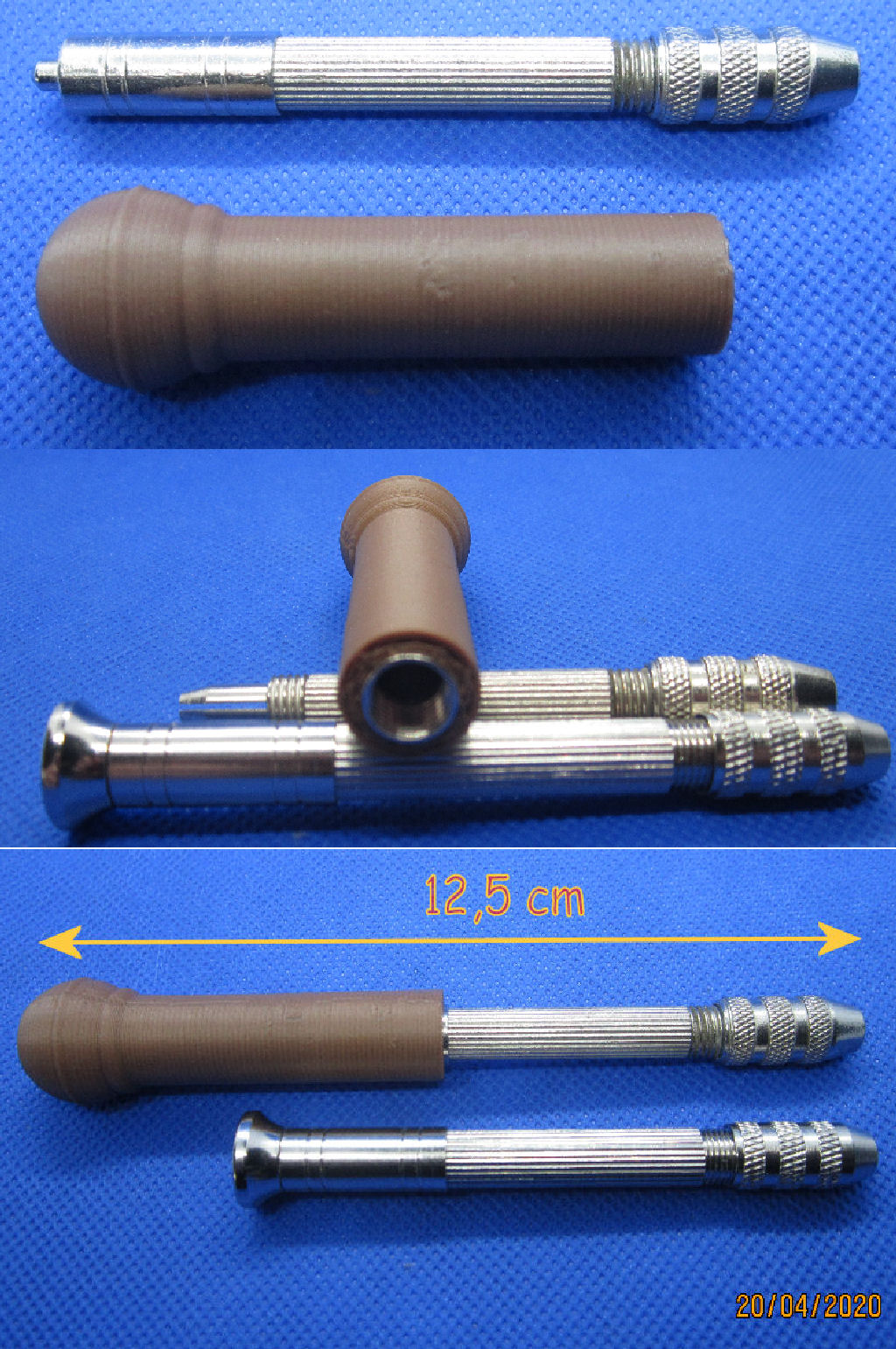

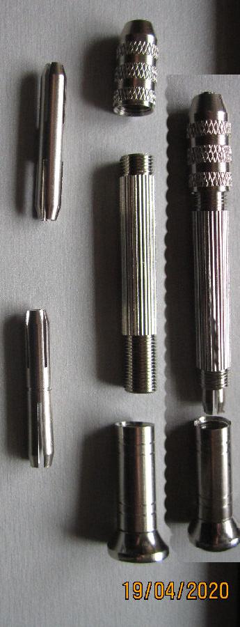

Voici aussi l'outil que j'utilise ( j'en ai acheté plusieurs sur une plateforme de vente asiatique)
L'action sera différente en fonction de la concrétion rencontrée , par moment il faudra changer d'outils , appuyer pour émietter , d'autres fois gratter délicatement et très légèrement . Ne jamais insister il est préférable d’arrêter souvent, nettoyer la poussière , vérifier l'avancé du travail toujours superficiel et faire une pause avant de revenir.
L'outil de ton grand père est une pointe à tracer, c'est beaucoup trop gros , mais ça tu vas vite t'en apercevoir dès que tu la présenteras sous la bino ;)

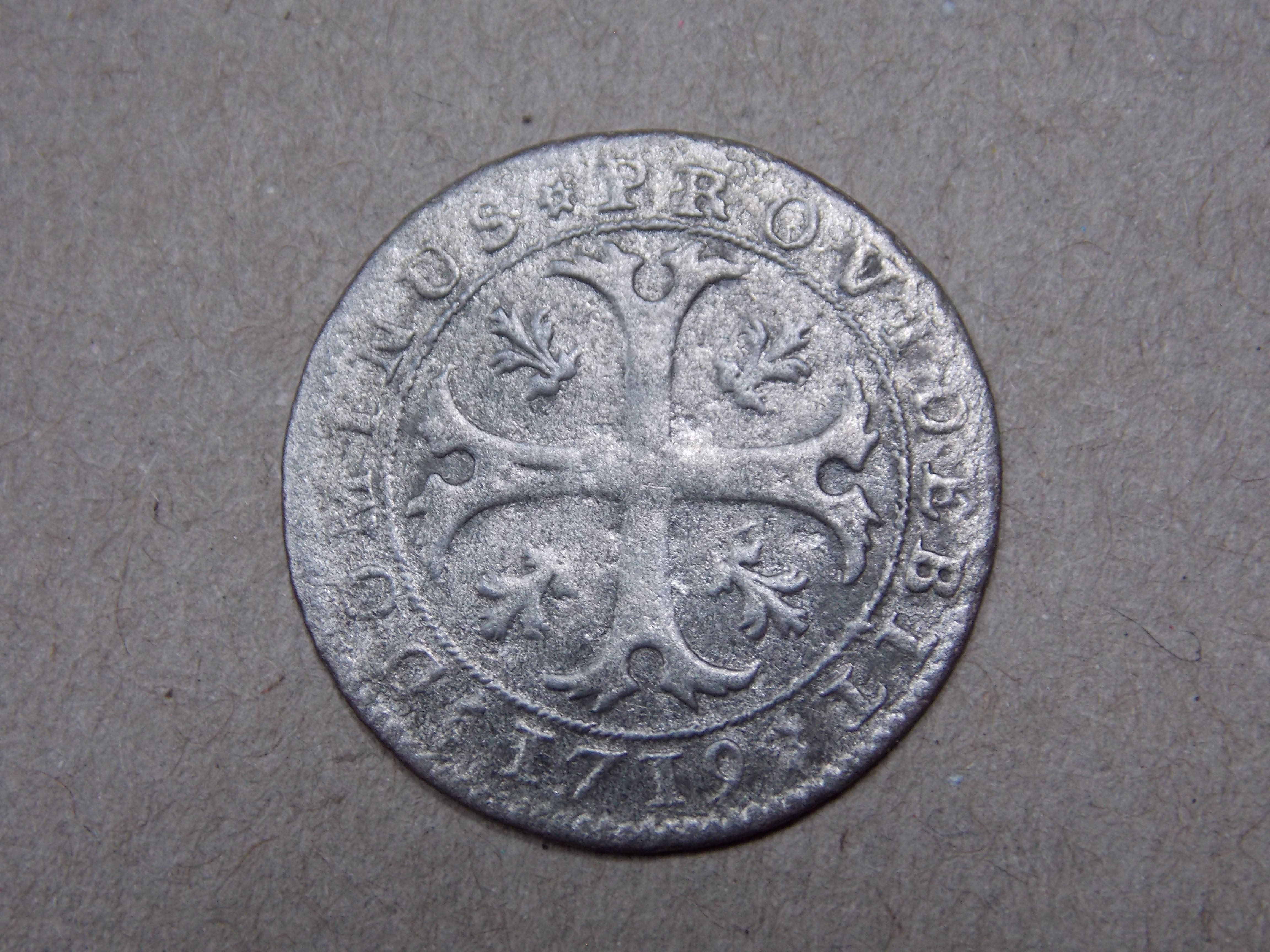

Je viens vous présenter la monnaie qui maintenant est propre après un nettoyage à la 000 ce qui a suffit car les concrétions n'étaient pas épaisses, je dirais que c'était plus genre "une couche" que des concrétions.
Ah c'est marrant comme la 000 se désintègre quand on la travaille et tombe en poussière, c'était étonnant! :)
Au début j'ai eu un peu de mal mais après 5min j'ai vu que il y avait du changement alors du coup j'ai continuer et quelle surprise! Plus j'avançais et plus elle se découvrait,,, chauuuuddd :hehe:
Non franchement un beau moment!
J'ai déjà regarder si j'avais d'autres pièces à travailler mais pas trop, vivement la prochaine et j'espère travailler à la bino cette fois-ci,,, ah oui j'ai essayer la bino hier et c'est vraiment malade comme on voit bien et précis c'est fou! Et la taille de l'aiguille qui ressemble à un piquet de champs de vache :hehe:
Cool, bon assez parlé, place à l'observation! ;-) Mettez des lunettes :]
J'ai le grand honneur de vous présenter le : Demi-Batzen de Berne 1719 (Canton de Berne, Suisse)
(je la connais car j'en avais déjà trouver une une fois mais en très mauvaise état comparé à celle-ci)
Poids: 1,39 gr
Diamètre: 2,2 cm
Métal: Billon
Provenance: Canton Genève

 #1843324  par Dollismine
Joli travail.
Après ce sont des choix personnels. Le problèmes de la triple 000 si tu l'utilises trop c'est qu'elle va enlever l'oxydation normale dans les creux et tu vas te retrouver avec une monnaie toute brillante alors qu'elle ne devrait l'être que sur les parties saillantes (usure de contact) et non dans les creux.
Pas de drame dans ton cas c'est très bien, et de toute façon cela se ré-oxydera naturellement.
Attention quand même, ce qui a bien marché pour celle-ci ne marchera peut-être pas sur la suivante. C'est tout le problème des "recettes" miracles prêtes à l'emploi.
Avec ta bino (je n'ai pas lu tout le post désolé), amuse toi à comparer ton crayon triple 000 et une fraise de dentiste. Tu te rendras compte de la différence entre un adolescent boutonneux et une peau de bébé ;-)

Dollismine a écrit : 12 juil. 2024, 16:49 Joli travail.
Merci!! :) Et merci aussi pour tes conseils je note ça sur mon papier :super:
Oui je vais dorénavent utiliser la 000 juste pour dégrossir. Et adaptation à la concrétion.
Ben je viens de retrouver une vieille monnaie que j'avais trouvée il y a longtemps (que je pensais pas possible de nettoyer avec les connaissances que j'avais qui étaient proche de zéro...lol) et j'ai frotter à la 000 un peu pas trop et je l'ai passée sous la bino pour voir et j'ai direct été tenté d'essayer d'enlever gentillement quelques concrétions de surface et du coup j'ai vu le bout de la fraise= c'est très étonnant, ça a l'air très doux, visuellement. Je vais regarder un peu de 000 pour voir la différence
J'y retourne :ghee:
