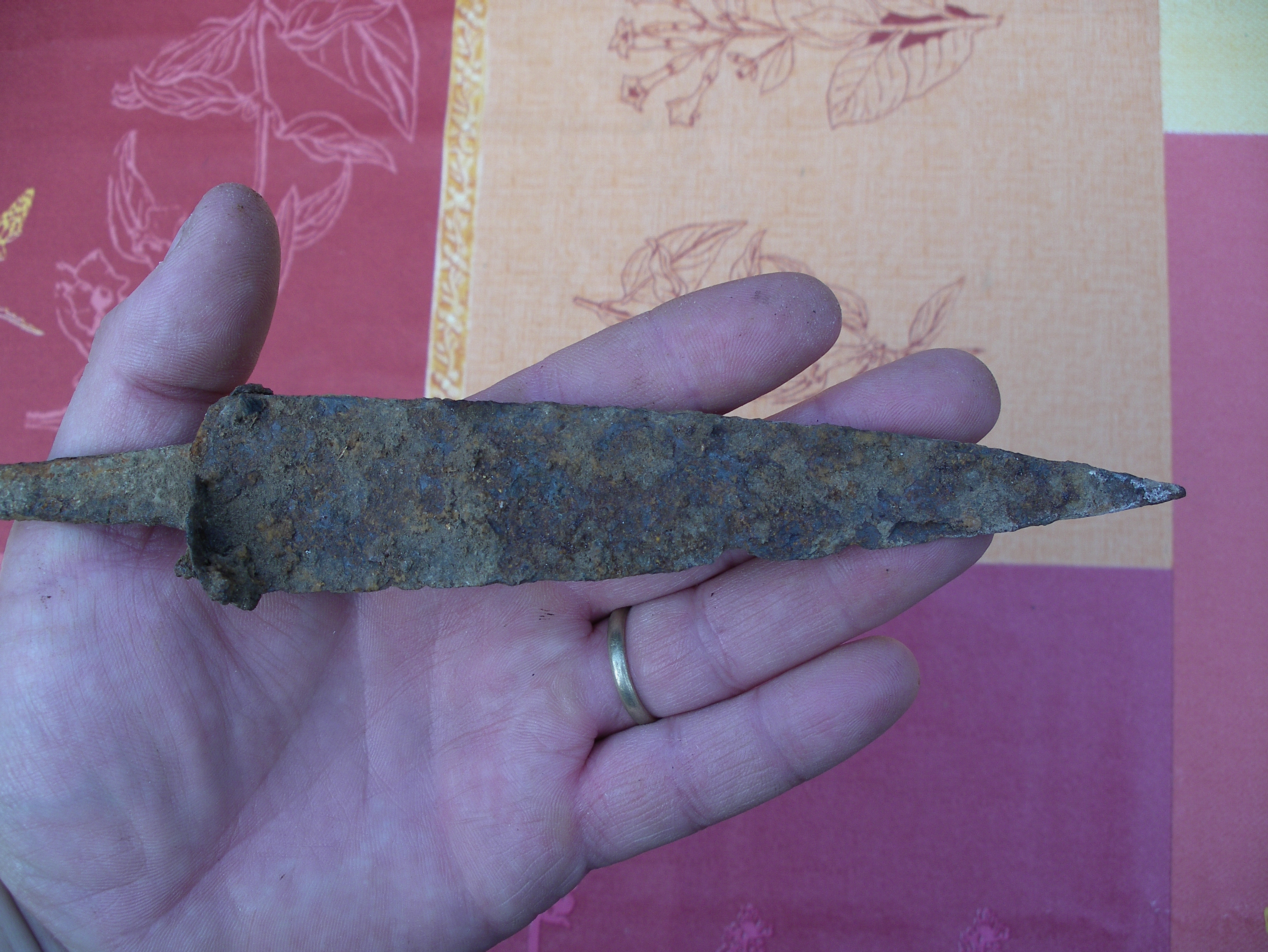

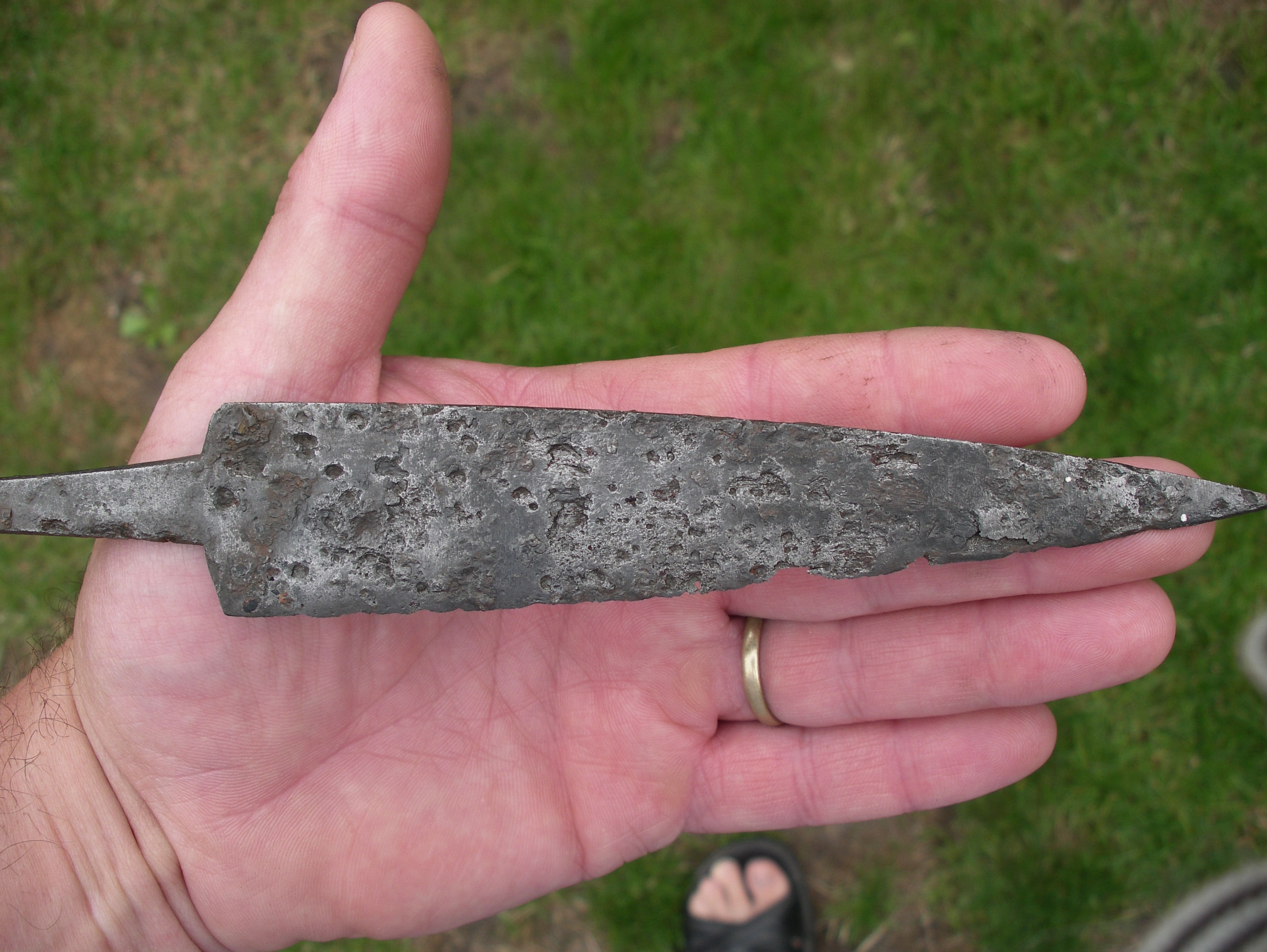

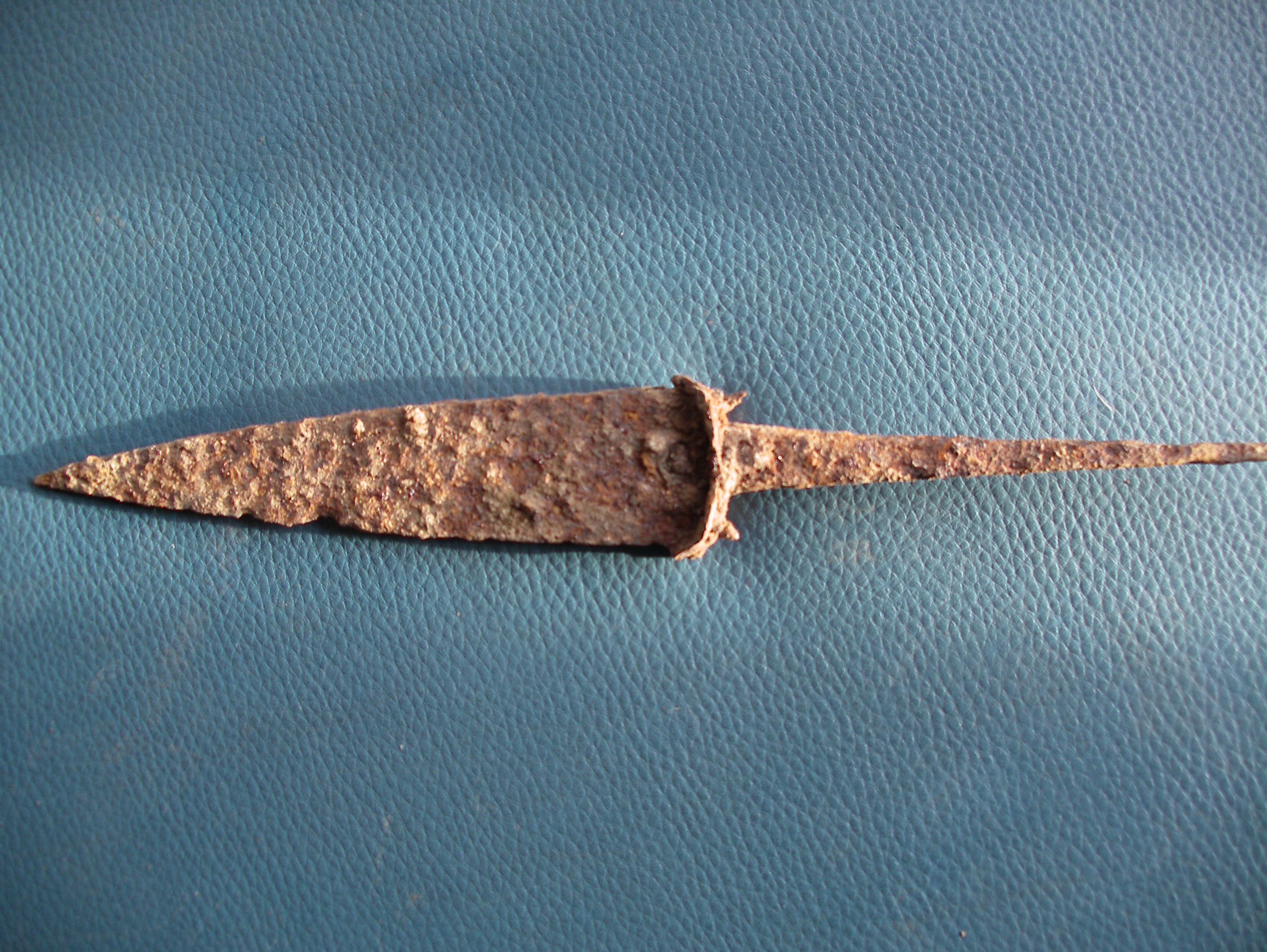

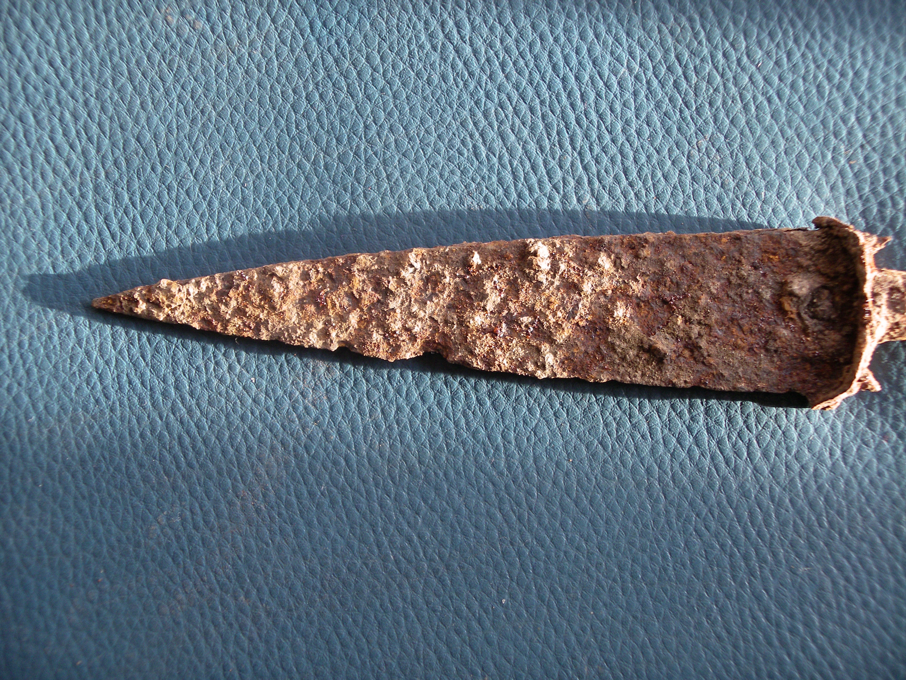

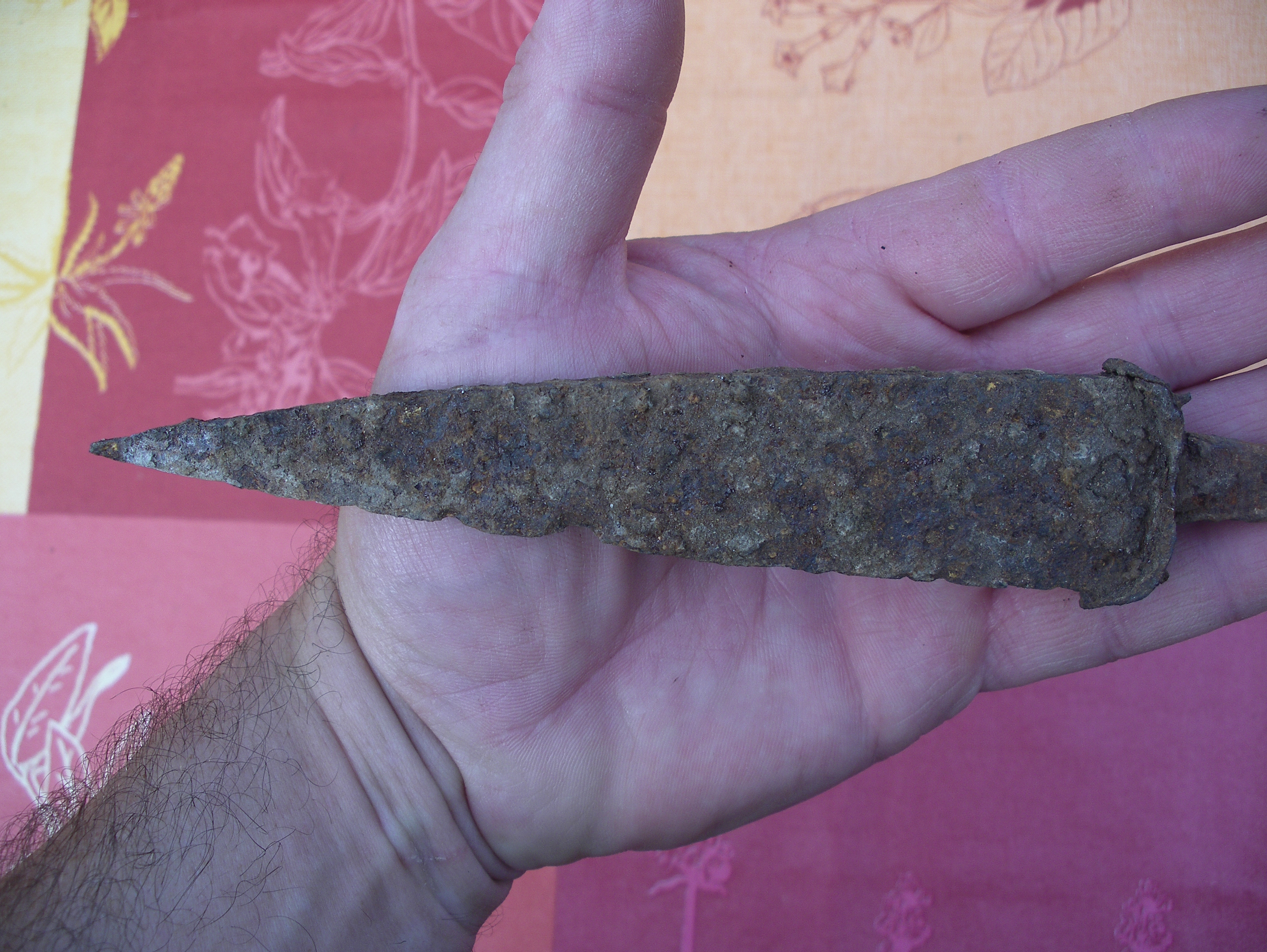

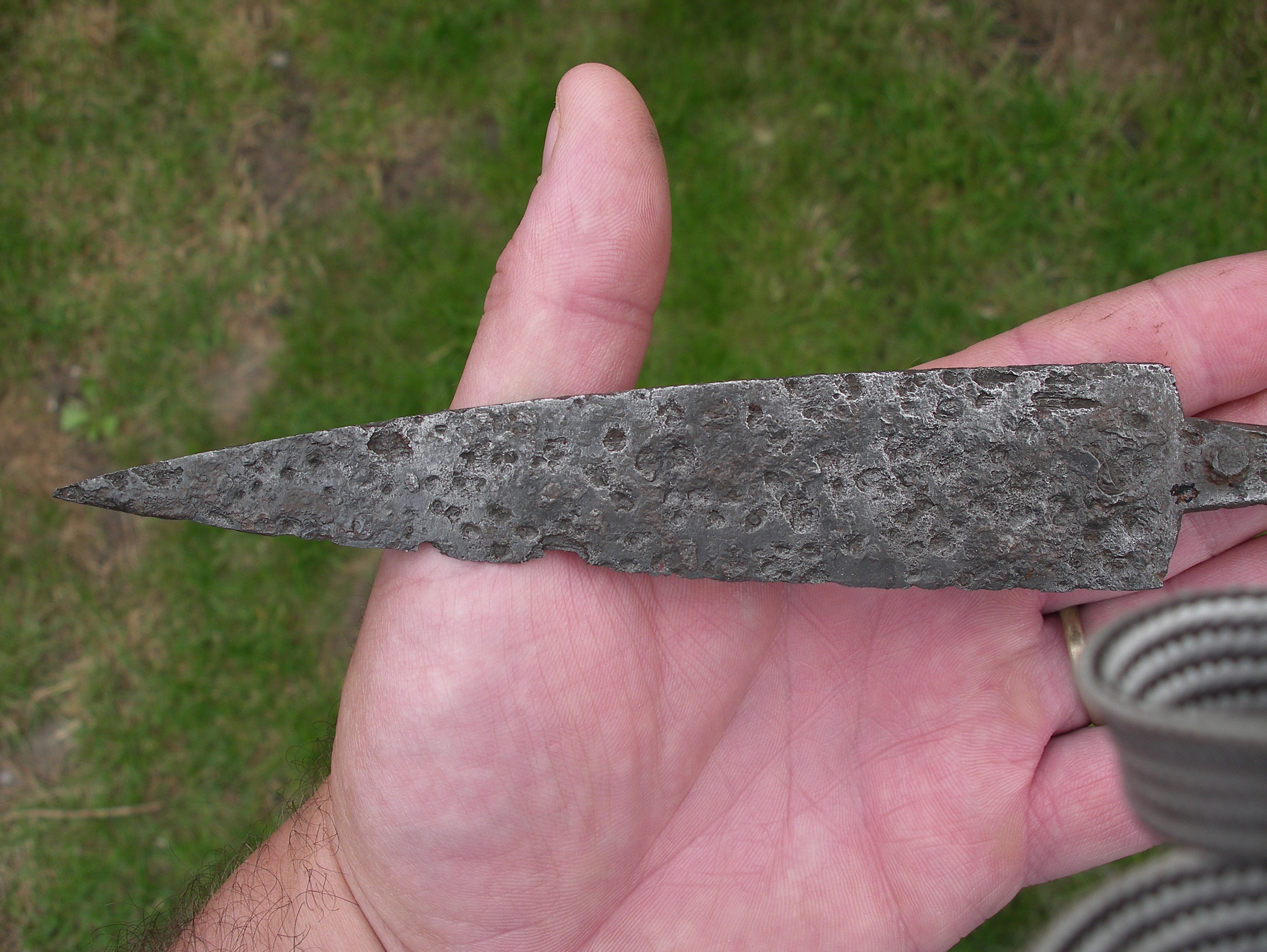

Voici une lame de poignard du XIIème siècle trouvée par un ami.
Il me l'avait confiée pour restauration.
Cela fait quelques années déjà et je n'est plus les dimensions
Je voulais simplement vous donner une idée du résultat d'une restauration à l'électrolyse
La lame est ressortie tranchante à m'entailler un doigt !
Son état d'origine :
Après traitement , le garde fut remise après !

à l'époque (lorsque je détectais encore...) mes ferreux supposés intéressants passaient à l'electrolyse, je n'ai jamais été déçu bien au contraire ! souvent trés agréablement surpris en comparaison de nettoyages mécaniques.
Ensuite dans le temps (je parle en années) il faut tout de même surveiller et intervenir (petite fraise sur micro perceuse) lorsqu'un petit point de rouille tente de réapparaître
 #1876221  par Baillius
un, bel exemple de travail que l'on peut obtenir par electrolyse :super:
Oui après l’électrolyse il faut brosser l'objet avec une dremel pour éliminer les résidus noirâtres et les restes de micro-corrosion encore accrochés au métal.
Par la suite une protection s'impose , je préconise un passage dans le four de madame pour chasser toute humidité ( condensation sur le métal froid) et une isolation de l'air ambiant au mieux par 1 couche de Rustol incolore ou sinon de vernis.
