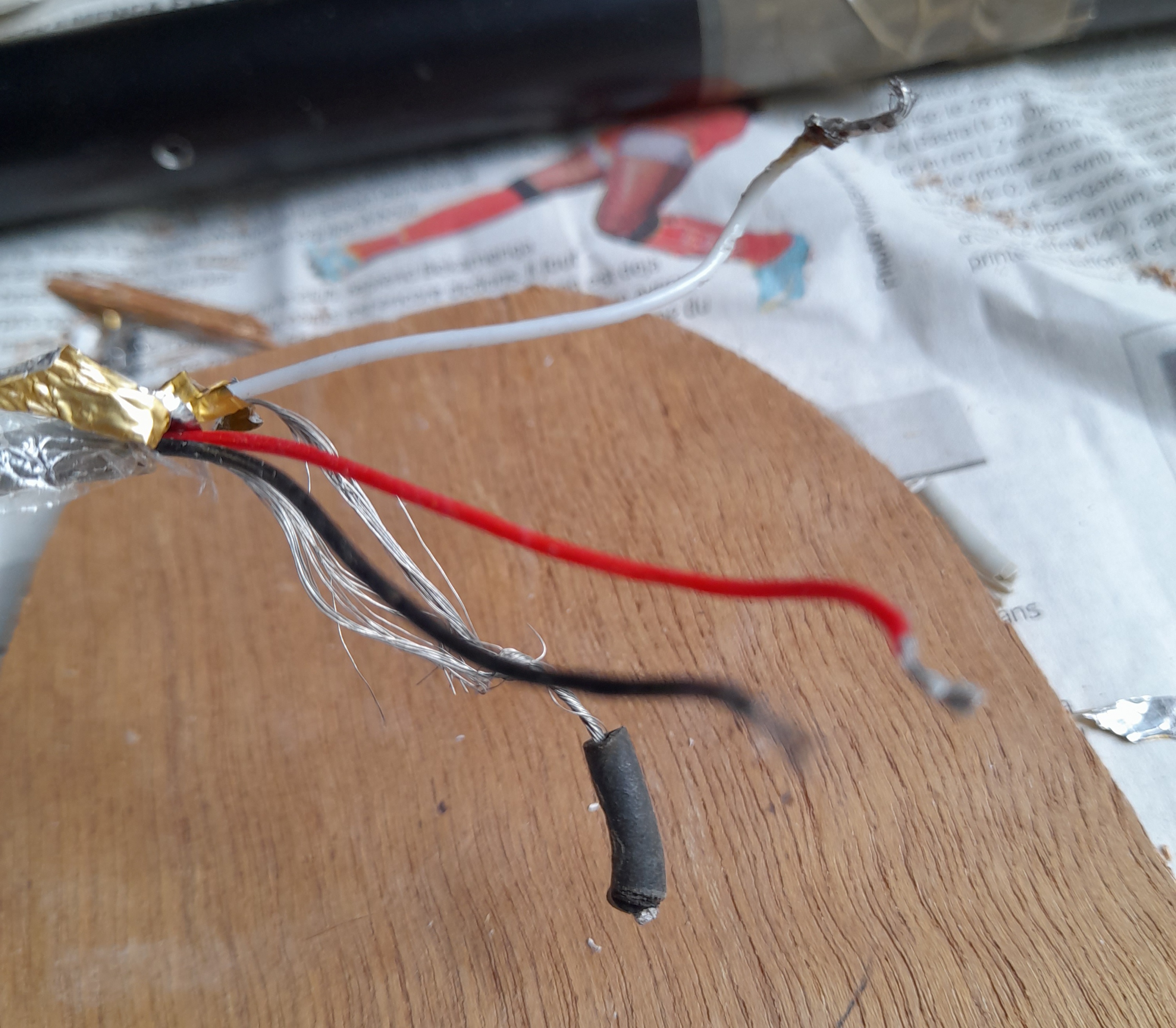

 #1881933  par Electro7
Encore merci pour votre temps ici passé a tenter de sauver ma relique de 1987 ! Vous etes vraiment Chouette :super: :ange:
Alors, je referai des tests demain, mais donc je dessoude tout ? les deux fils du HP et les 4 du disque ? pour refaire les test sans interférence ?

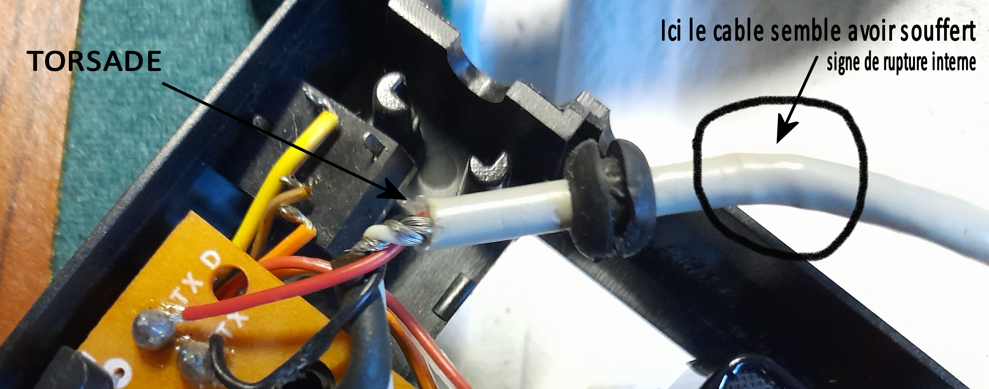

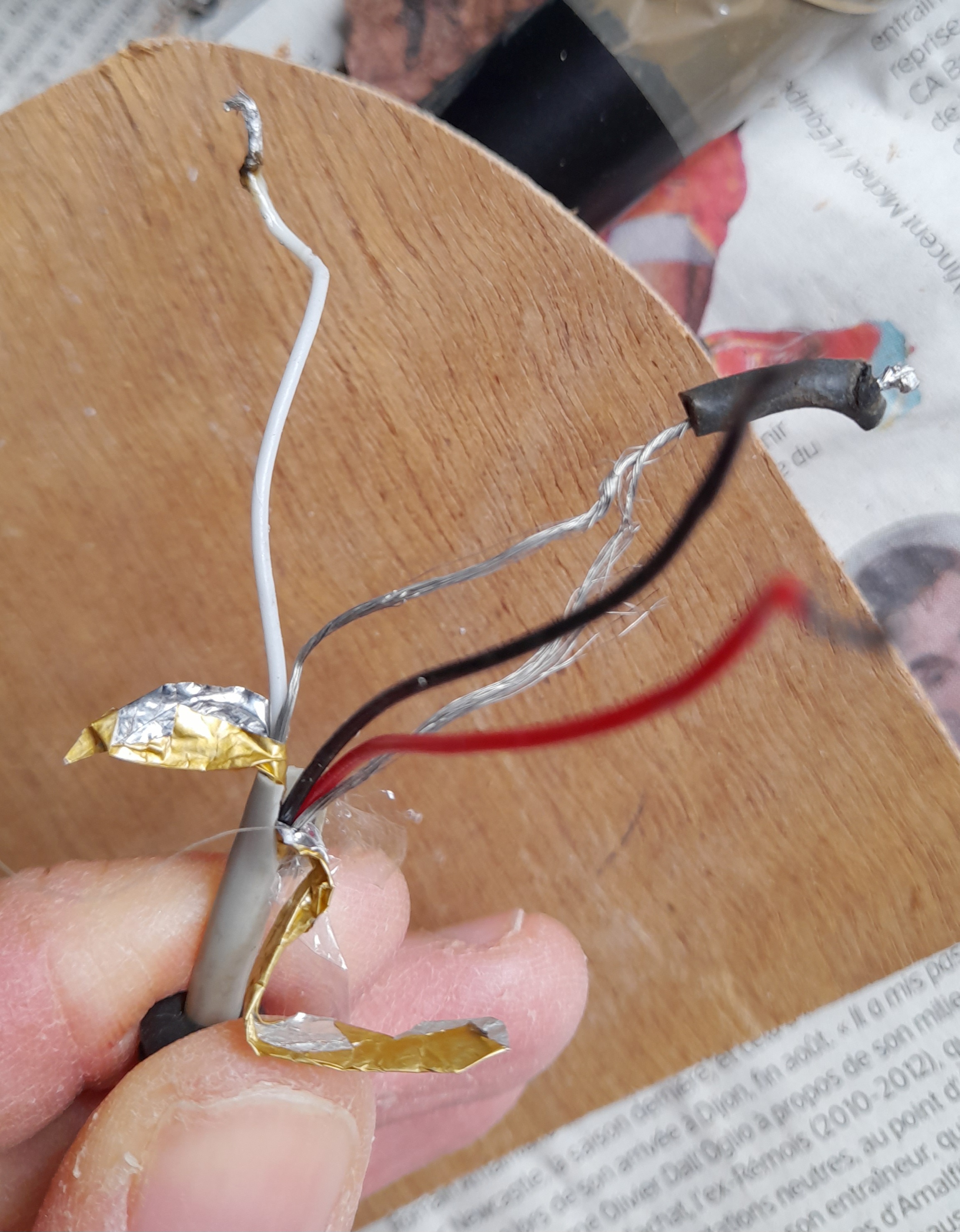

Merci pour ta photo, tu veux donc que je raccourcisse le câble jusqu’au signe de rupture que tu penses voir ? pour la torsade oui en effet, elle semble être encore la malgré mon recâblage enfin mon 2/20....
Tu crois que cette torsade sur le câble blindé peut être tout simplement la panne du son ?
 #1881934  par Baillius
Electro7 a écrit : ↑12 avr. 2026, 22:04 Encore merci pour votre temps ici passé a tenter de sauver ma relique de 1987 ! Vous etes vraiment Chouette :super: :ange:
Non la torsade n'est pas la panne mais la preuve que ce câble a été martyrisé , s'il y a panne c'est plus haut , oui dans le doute , il est préférable de raccourcir à ce niveau et de mettre tout ça propre.
 #1881943  par Electro7
Alors oui le fil argent est en deux parties gainé sur le fil blanc et gainé sur le fil noir rouge....
Et le multimémetre sur 2000k indique 1 tout le temps sur les 3 fils de couleurs et aussi l argent

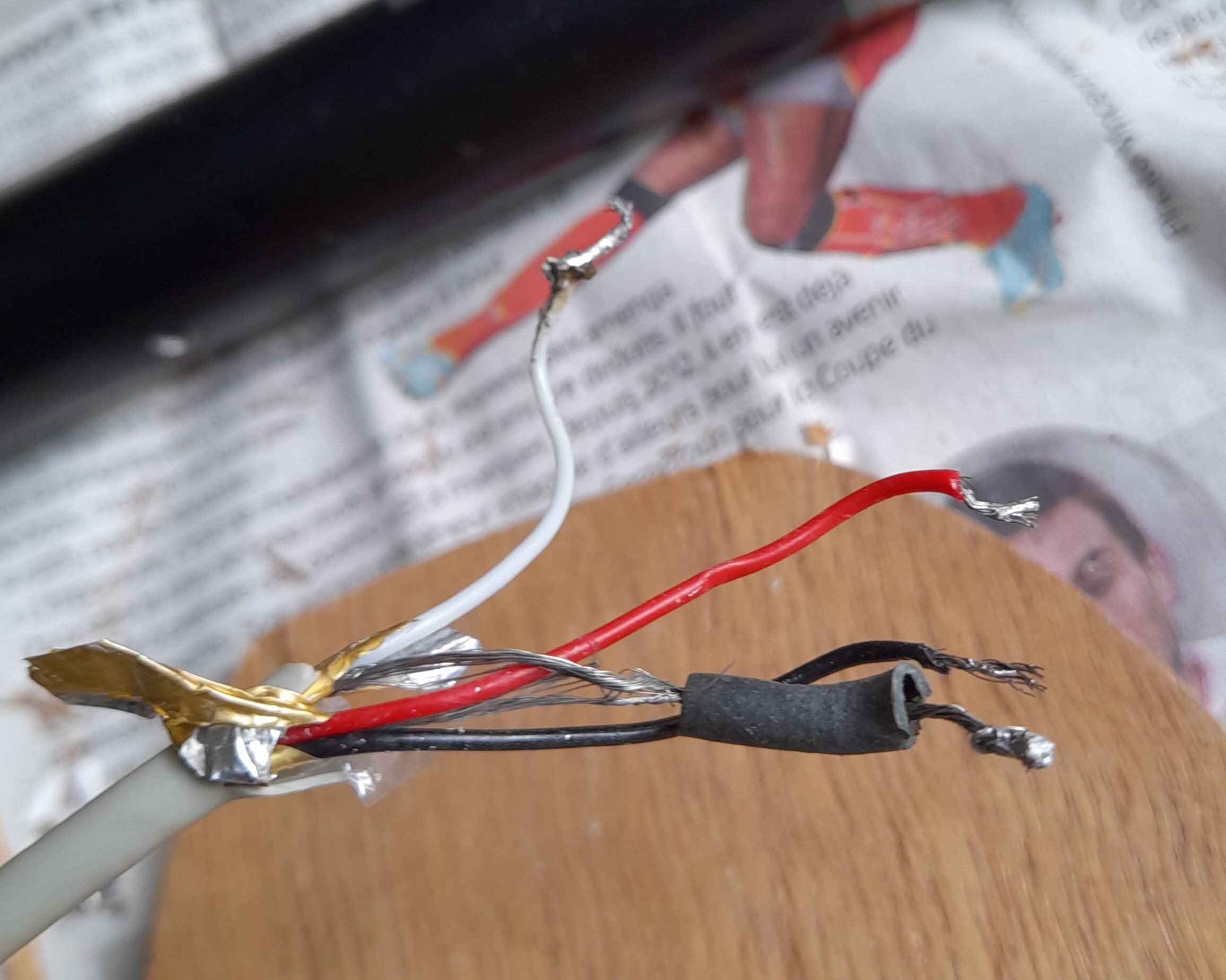

 #1881982  par Electro7

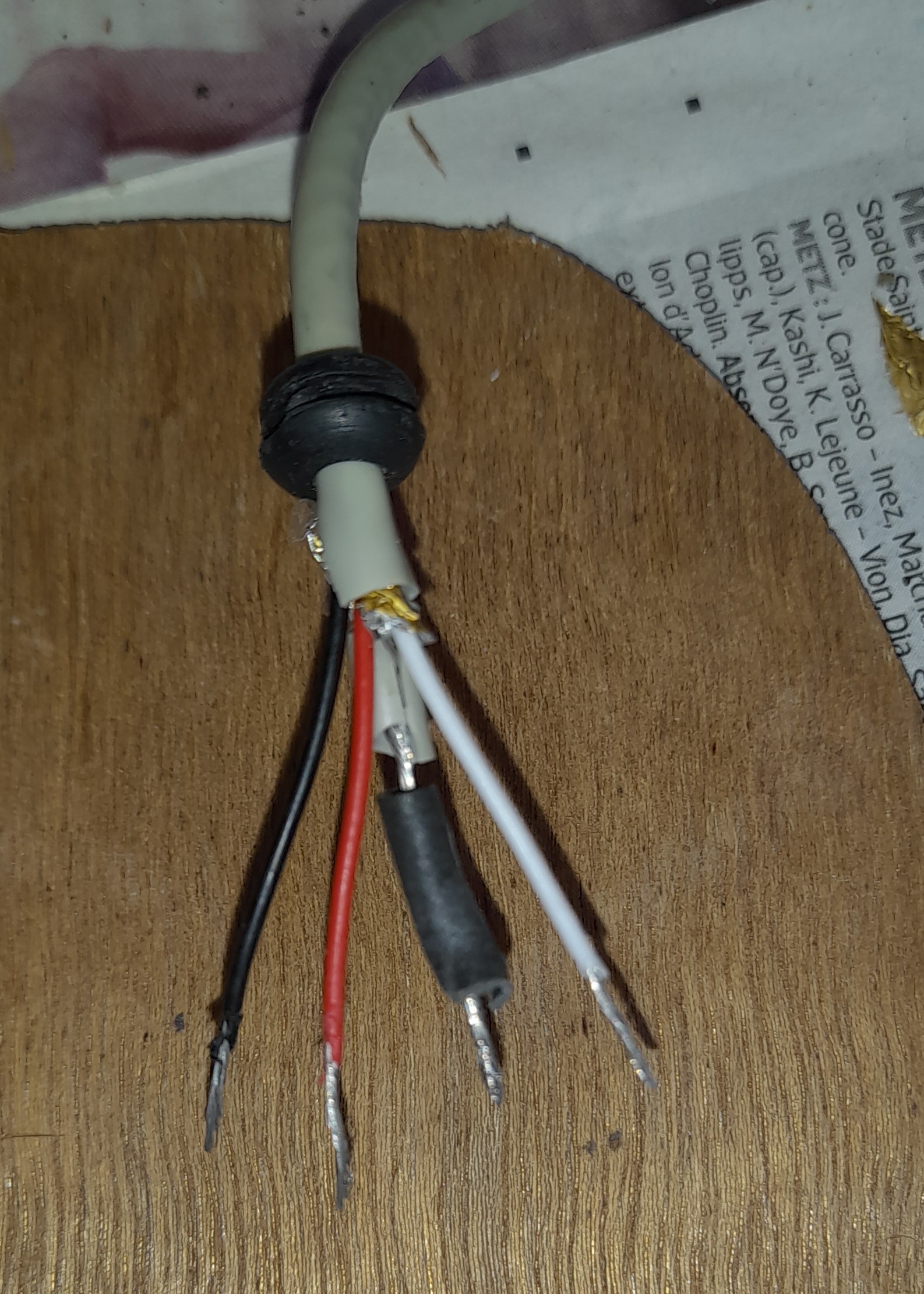

Bon, cette fois j'ai bien tiré les fils, posés a plat sur une planche de bois, et vérifié 2 fois ca change tout :
2M = Fils ROUGE ET NOIR = 000 NOIR ET BLANC = 000 ROUGE BLANC = 000
200K ROUGE ET NOIR = 000 NOIR ET BLANC = 000 ROUGE BLANC = 000
20K ROUGE ET NOIR = 000 NOIR ET BLANC = 001 ROUGE ET BLANC = 000
2K ROUGE ET NOIR = 007 NOIR ET BLANC = 017 ROUGE ET BLANC = 012
200 ROUGE ET NOIR = 07,6 NOIR ET BLANC = 17,8 ROUGE ET BLANC = 12,8
 #1881983  par dado31
Alléluia !!! Enfin des valeurs autres que 0 ou 1.
Par contre je ne sais pas si ces valeurs correspondent à de bonnes résistances pour cette tête de détection. En tout cas il n y a pas de court circuit franc ni de coupure.
 #1881984  par Electro7

Un bon signe, les bobines ne seraient pas coupées, mais ça ne veux pas dire pour autant que ton câble est en parfait état.
Il peut y avoir un contact intermittent encore une fois au niveau de la blessure ( située sur la photo que je t'ai fourni plus haut ).
Encore une fois je te demande de raccourcir ce câble au dessus de cette blessure c'est 90% un cas de panne typique sur les détecteurs filaires. Tu refais ensuite les mesures pour t'assurer , si c'est ok tu ressoudes et tu essayes le détecteur.
Pour la mesure du HP tu peux dessouder qu'un seul fil pour le désolidariser du circuit , et mesurer en ohmmètre sur le calibre 200, mais je ne pense pas qu'il soit en cause ( c'est très rare).
 #1881987  par Electro7
OK Baillius j'ai déjà bien raccourci le cable mais je vais encore mettre à nue OK...pour les soudures....je peux souder n'importe ou sur la connexion conique ? tant que ca touche bien? MERCIIII
 #1881988  par Baillius
Electro7 a écrit : ↑14 avr. 2026, 13:59 OK Baillius j'ai déjà bien raccourci le cable mais je vais encore mettre à nue OK...pour les soudures....je peux souder n'importe ou sur la connexion conique ? tant que ca touche bien? MERCIIII
Tu l'as bien coupé où je te l'ai dit, c'est important pour éliminer la partie de câble défectueuse ?
D'abords tu étames les fils que tu viens de dénuder en posant le fil sur la panne chaude et en faisant monter l'étain par capillarité . Une fois étamé , tu l'ajustes à la pince coupante pour ne pas avoir une trop grande longueur sur le point de soudure, ensuite oui tu chauffes le point de soudure existant jusqu’à fusion en posant le fil que tu viens d'étamer ( tu peux rajouter de la soudure ) dès que la soudure est bien fusionnée , tu retires la panne sans faire bouger la soudure pour ne pas la vibrer, elle doit être bien brillante comme les autres.

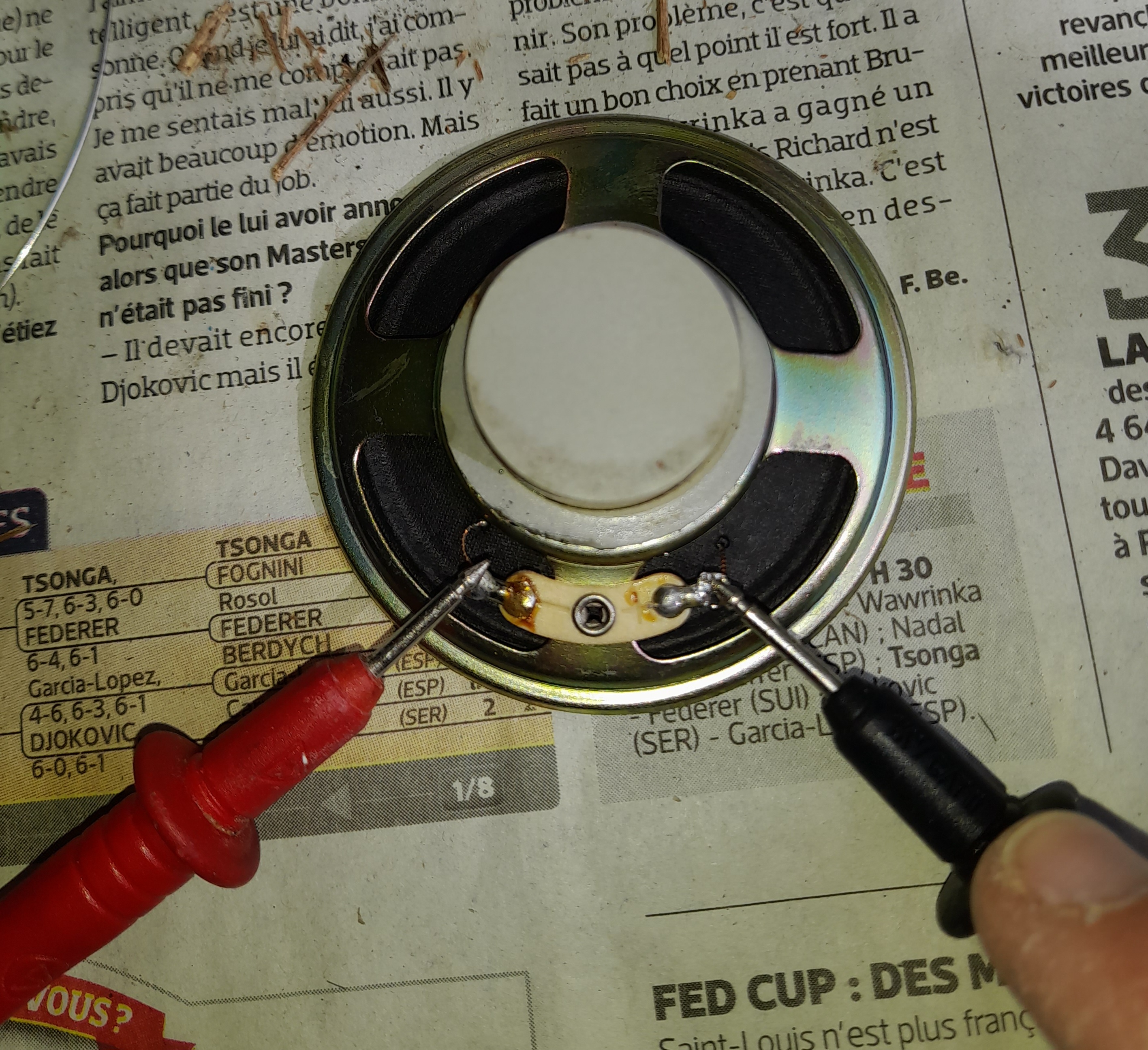

 #1881990  par Electro7

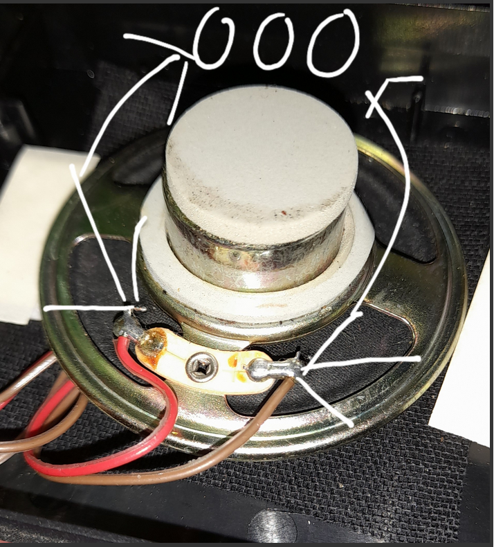

Bon j ai ressoudés les fils toujours pas de son...alors j ai dessoudé aussi les fils du HP et tester à 200k....ba résultat : 000
Le HP est mort?
 #1881991  par Slottys
Apparemment le fil reliant la membrane du côté droit est brulé !
Du moins il me semble bizzare comme sa soudure au connecteur !

Je t'ai dis sur le calibre 200 pas sur 200K :hurt4:
Quand tu dis je n'ai pas de son , comment fais tu, pour le savoir ?? un détecteur n’émet aucun son au repos
 #1881994  par Electro7

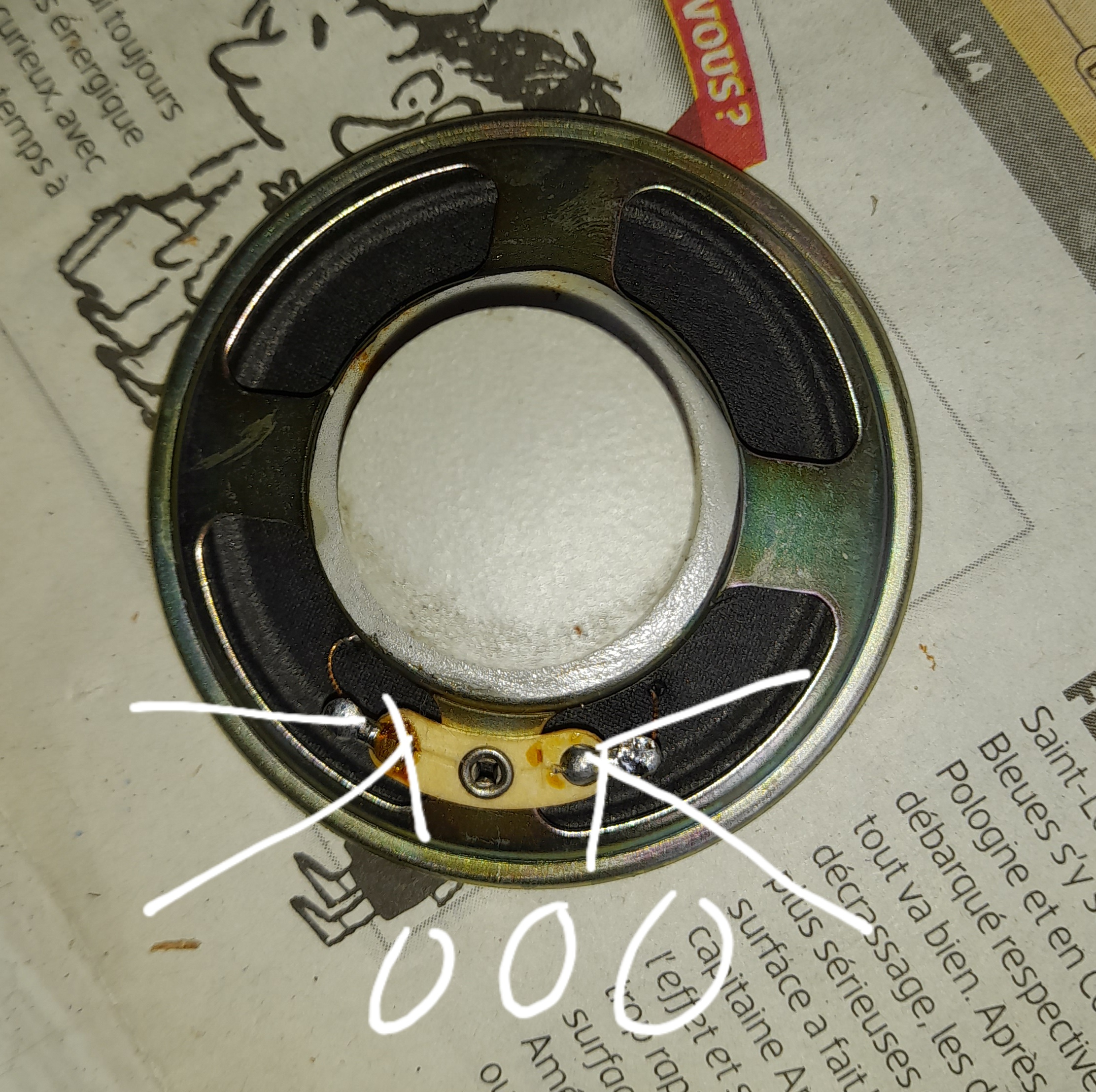

Pardon, j'ai testé sur 200V le HP sans fils resultat = 000
Pour savoir si j'ai du son, j'ai passé des objets métalliques sous le disque et faisant des mouvements avec l’appareil ou avec la main....RIEN :drapeaublanc:
 #1881995  par Baillius
Electro7 a écrit : ↑14 avr. 2026, 16:24 Pardon, j'ai testé sur 200V le HP sans fils resultat = 000
c'est sur 200 Ohms qu'il faut se mettre
 #1881997  par dado31
33,2 ohms c est possible. Certains haut parleurs étant en 32 ohms. Cela voudrait dire que ton HP est bon
