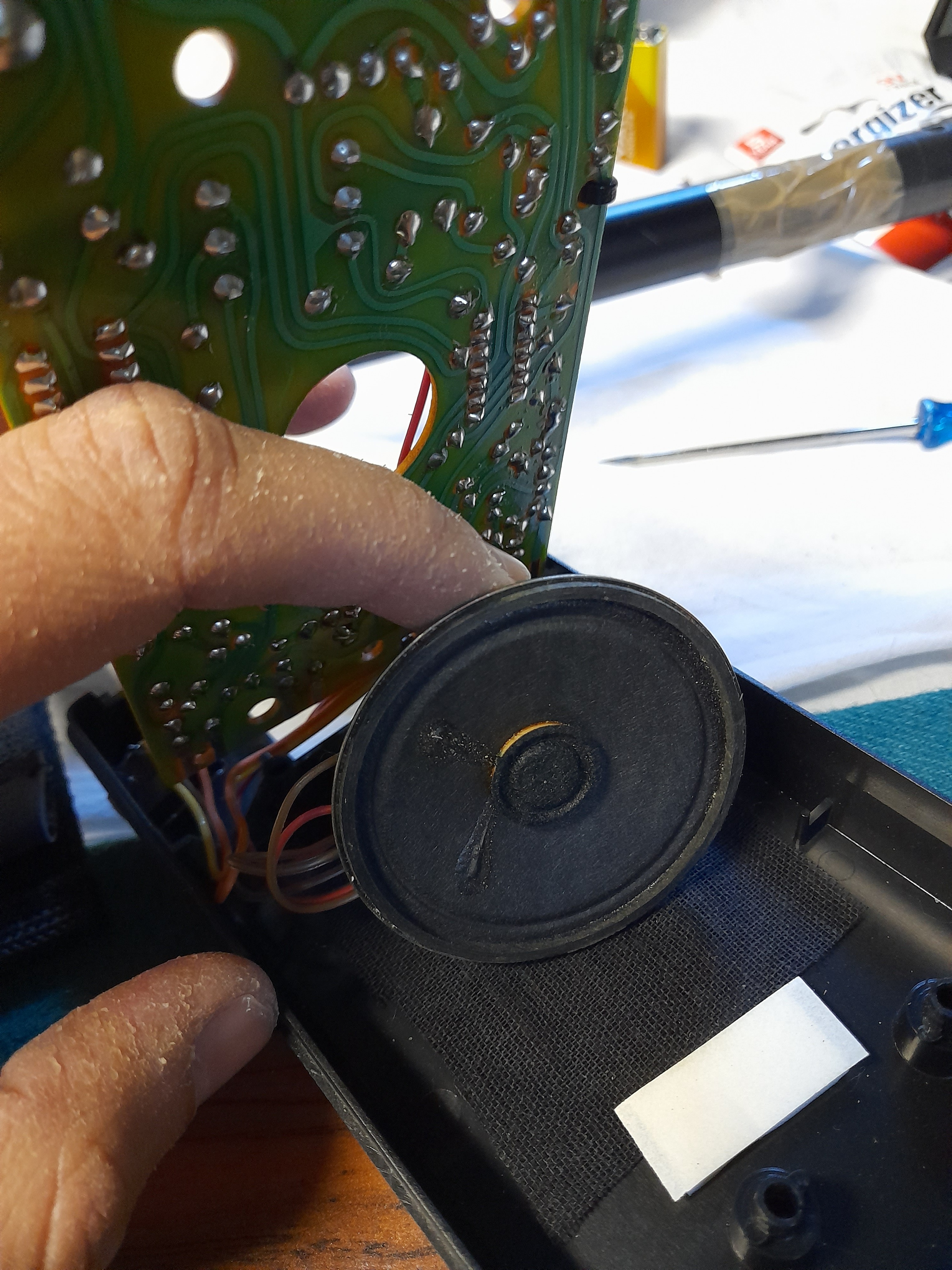

Bonjour à tous, j'ai trouvé ce détecteur en Brocante, c'est une belle relique de 1987, il fut modifié, la poignée fut retirée, surement pour le porter à la ceinture, je l'ai démonté, il est propre à l’intérieur, mais pas de son, le testeur de pile fonctionne, et la molette sur le coté indique bien qu'il est allumé, par une lumière qui s'allume 1 seconde...
Les files du disque reliant le boitié semble un peu abimés voir photo svp...

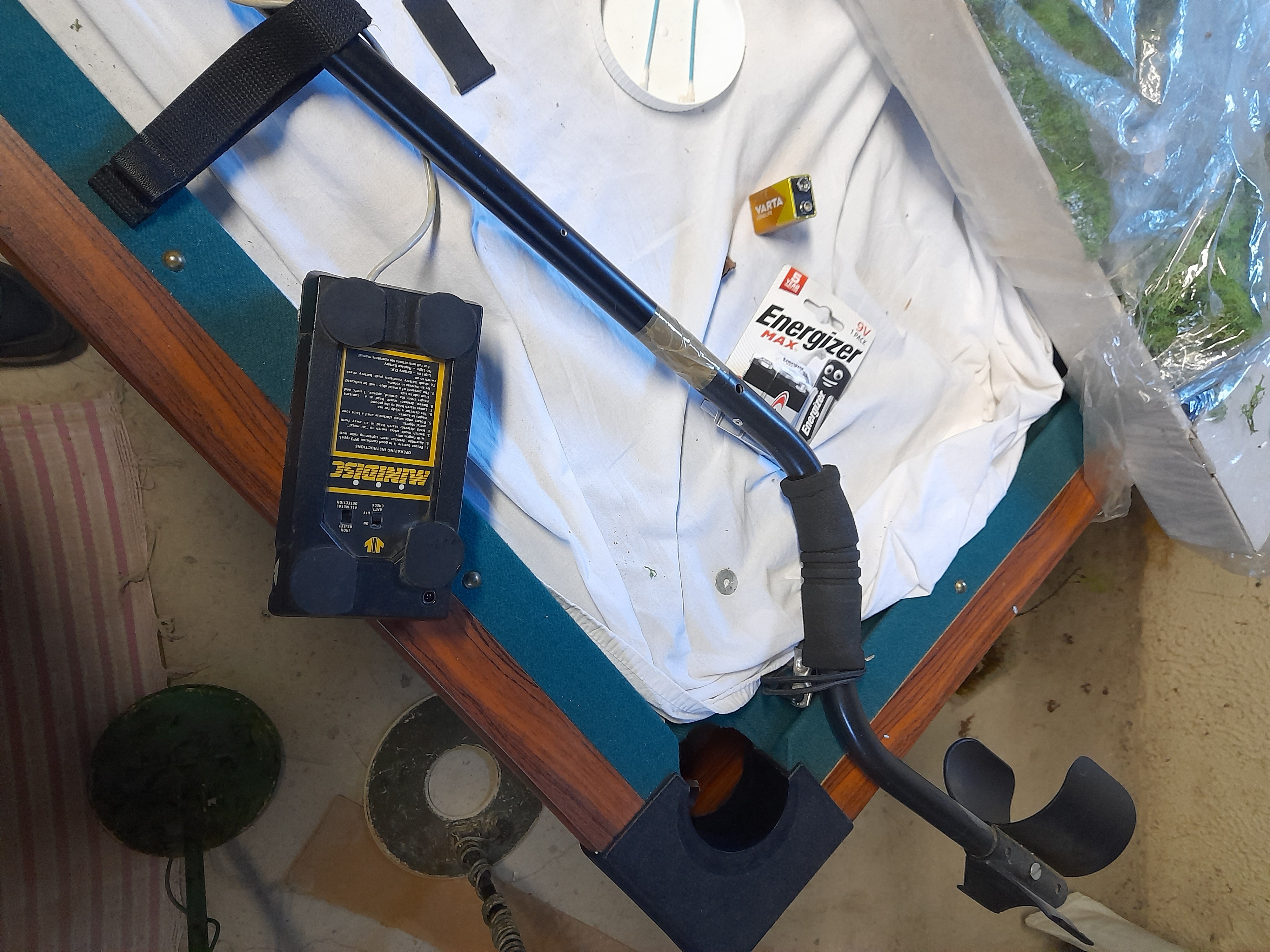

j'ai trouvé une photo du détecteur complet avec poignet....

L’intérieur parait propre , les soudures semblent saines , je ne pense pas que les fils internes soit abîmés , celui que tu montre a pris un petit coup de chaud sur l'isolant avec un fer à souder , mais ça n'a pas l'air méchant ( voir avec de meilleures photos)

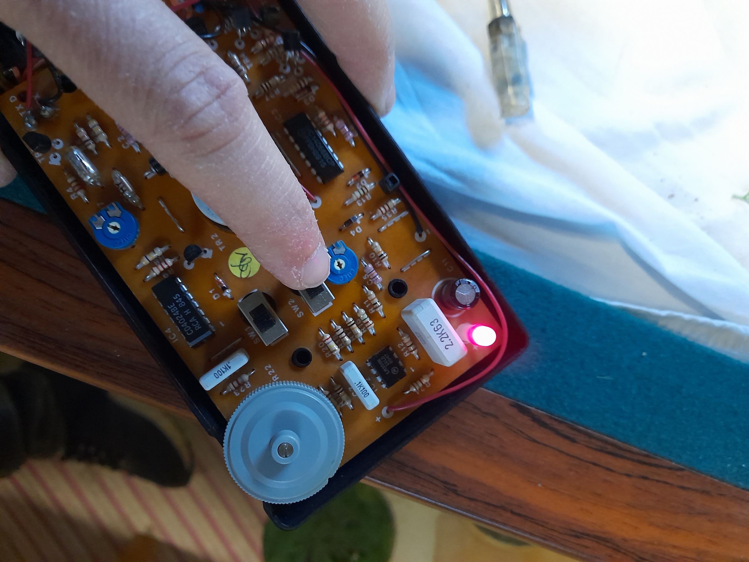

Alors voici de meilleurs photos...Il y a un testeur de pile sur le boitier il fonctionne bien...Mais toujours aucun son même avec un casque branché...D’ailleurs étrange quand j'actionne la molette de marche, quand je la tourne, il s'allume 1 seconde sans casque mais il ne s'allume pas 1 seconde avec le casque...

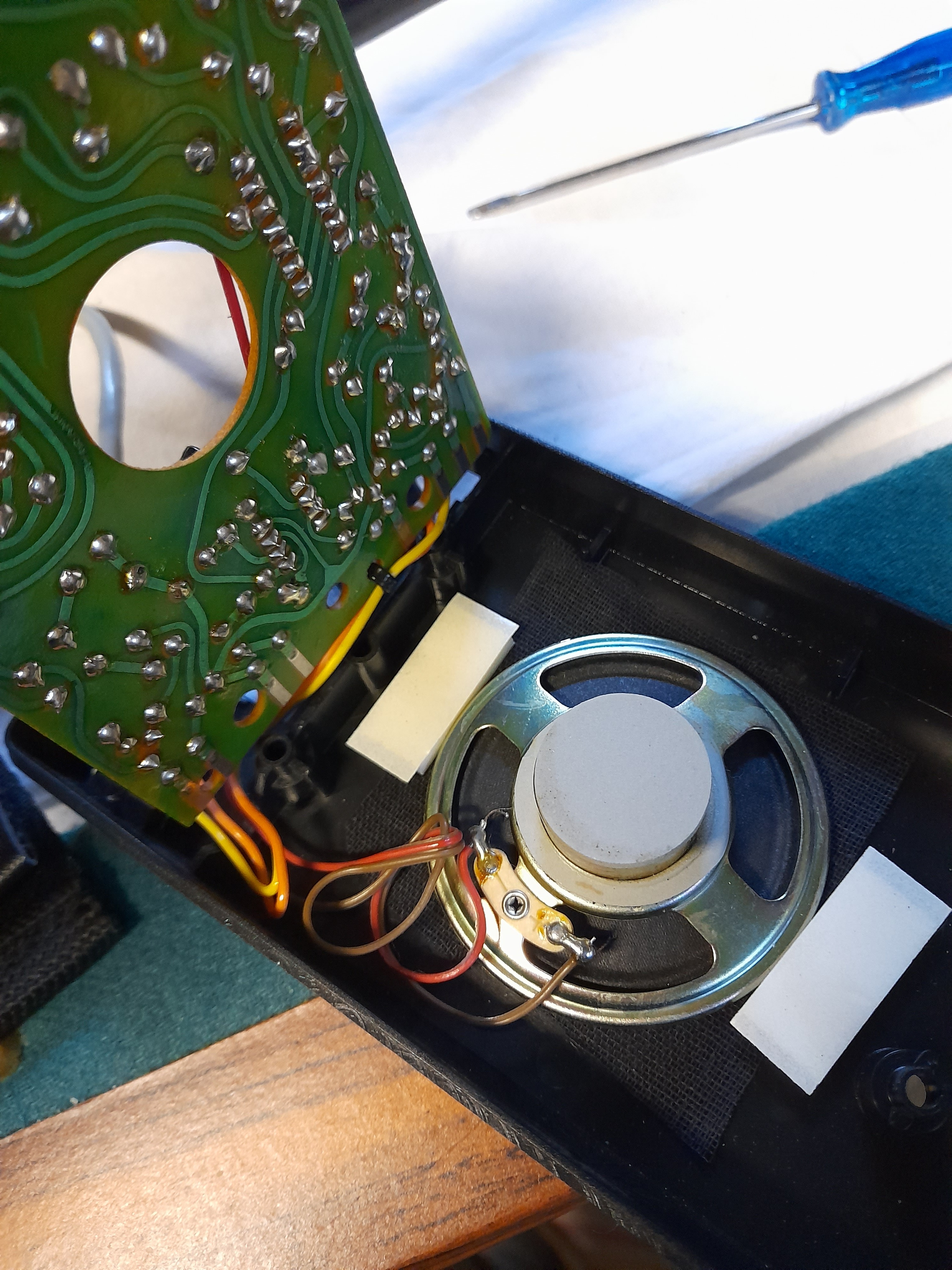

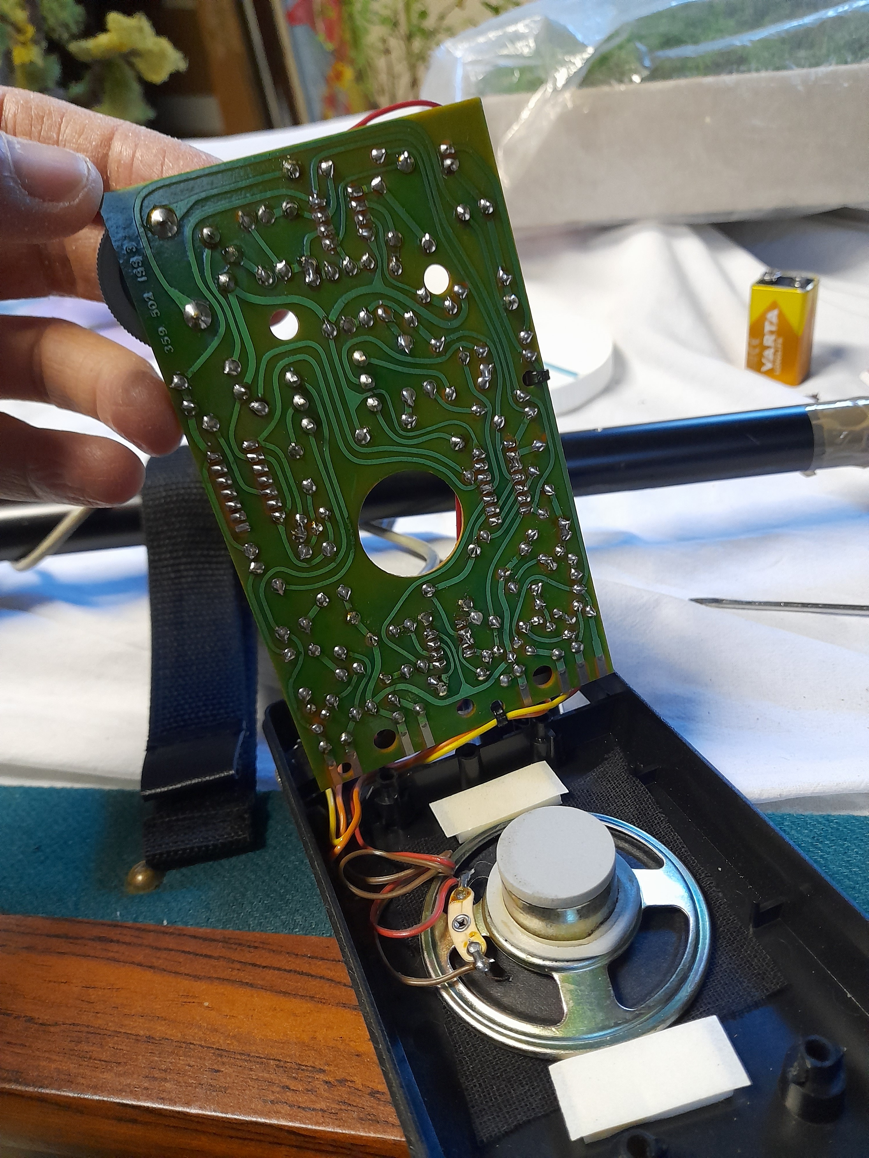

La suite des photos....il est propre j ai passé un petit coup de wd40 avec un coton tige...Le haut de canne est un bricolage avec un ancien xp !
