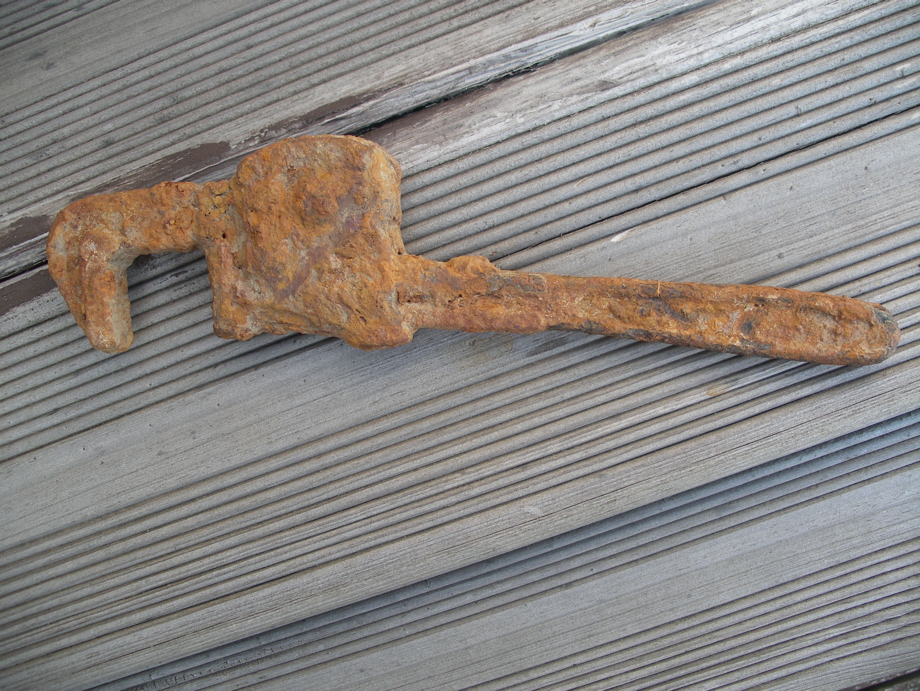

j ai trouvé cette Boucle fortement oxydé
elle mesure 5.5 cm de long pour 4.5 cm de large environ,pèse 48g,je ne sais pas en quel métal il est fait et la trouvaille a était faite dans le Nord.Des conseils pour retirer le couche d'oxydation sans risquer de l'abimer?
Quelqu'un pourrai t'il m aider a l'identifier et a la dater?

Grimrok a écrit : 06 sept. 2026, 23:05 Bonjour
:hello: Grimrok
Tu vois bien que c'est de la rouille :) donc du fer ou un métal ferreux
Tu peux désoxyder le mieux avec une electrolyse ou sinon chimiquement dans un bain d'acide oxalique

merci pour le retour,je ne connaissais pas ces méthode...l électrolyse me semble compliqué mais le bain d acide me tente bien...ca se trouve en magasin le sel d oseille???un fournisseur ou une marque en particulier a me conseiller?

Grimrok a écrit : Hier, 17:37 merci pour le retour,je ne connaissais pas ces méthode...l électrolyse me semble compliqué mais le bain d acide me tente bien...ca se trouve en magasin le sel d oseille???un fournisseur ou une marque en particulier a me conseiller?
:hello: Grimrok
Pour l'acide oxalique en droguerie , pas de marque spécifique ,voir aussi au rayon des produits pour le bois.
Tu as aussi la méthode abrasive ,papier de verre ,disque à poncer , Dremel etc... (celle ou Vincent excelle )
Pour électrolyse ce n'est pas compliqué, explication ici:
topic149386.html#p1671271
un tuto ici:
viewtopic.php?t=117063&p=1372078#p1372078
Un autre tuto intéressant pour mieux comprendre le processus.
topic151147.html#p1688006
 #1887989  par Slottys
Déjà dans un premier temps tu peux la laisser tremper une journée pour ensuite la frapper au marteau pour faire sauter la gangue de rouille !
