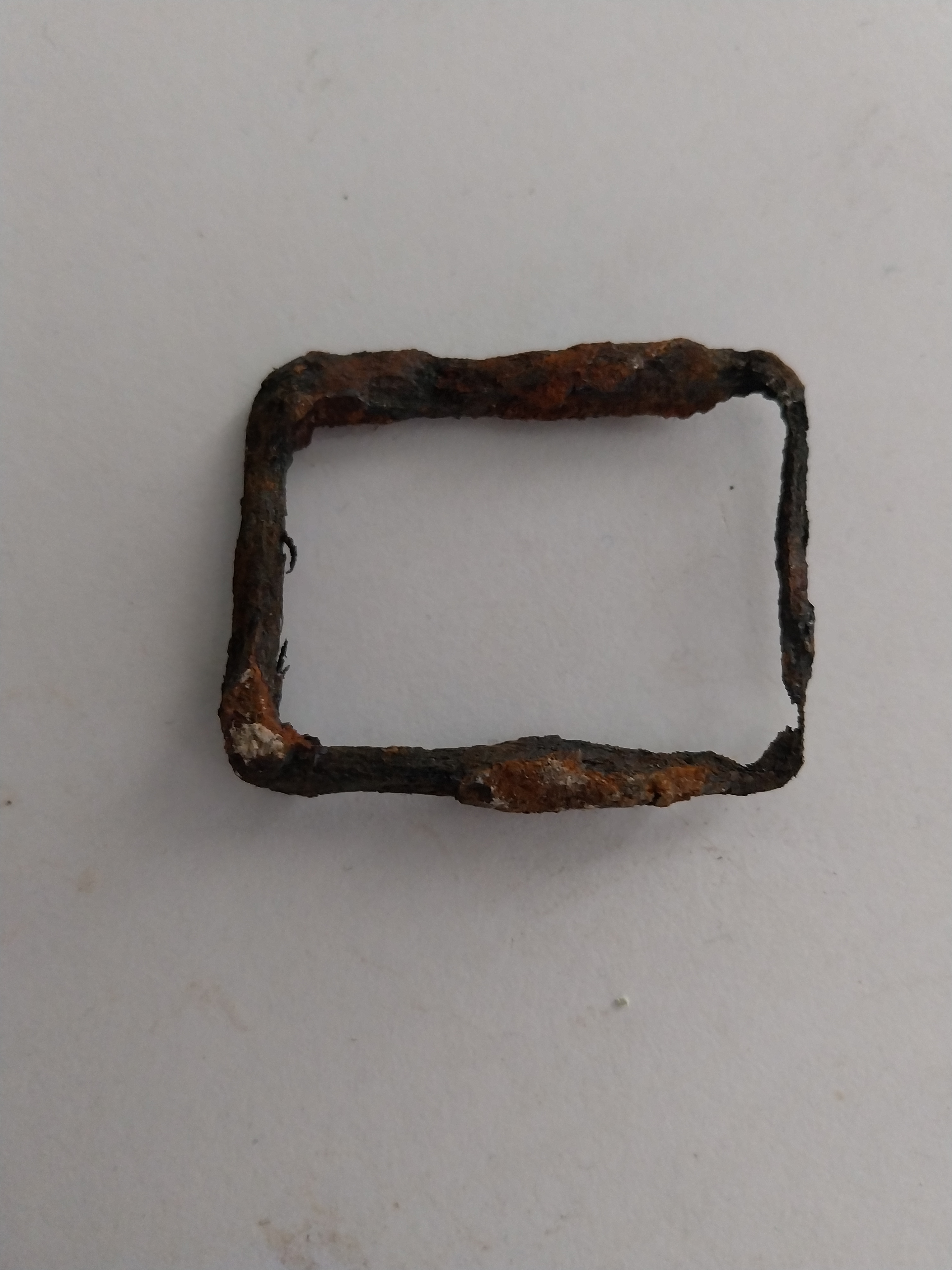

j ai trouvé cette Boucle fortement oxydé
elle mesure 5.5 cm de long pour 4.5 cm de large environ,pèse 48g,je ne sais pas en quel métal il est fait et la trouvaille a était faite dans le Nord.Des conseils pour retirer le couche d'oxydation sans risquer de l'abimer?
Quelqu'un pourrai t'il m aider a l'identifier et a la dater?

Tu vois bien que c'est de la rouille :) donc du fer ou un métal ferreux
Tu peux désoxyder le mieux avec une electrolyse ou sinon chimiquement dans un bain d'acide oxalique

merci pour le retour,je ne connaissais pas ces méthode...l électrolyse me semble compliqué mais le bain d acide me tente bien...ca se trouve en magasin le sel d oseille???un fournisseur ou une marque en particulier a me conseiller?

Pour l'acide oxalique en droguerie , pas de marque spécifique ,voir aussi au rayon des produits pour le bois.
Tu as aussi la méthode abrasive ,papier de verre ,disque à poncer , Dremel etc... (celle ou Vincent excelle )
Pour électrolyse ce n'est pas compliqué, explication ici:
topic149386.html#p1671271
un tuto ici:
viewtopic.php?t=117063&p=1372078#p1372078
Un autre tuto intéressant pour mieux comprendre le processus.
topic151147.html#p1688006

Déjà dans un premier temps tu peux la laisser tremper une journée pour ensuite la frapper au marteau pour faire sauter la gangue de rouille !

Le souci est que lorsque la rouille aura été retirée, il ne restera plus grand chose de cette de boucle en fer contemporaine :aille2: .

j'ai testé l'acide oxalique,ca marche bien!!!
Merci pour cette découverte ca me resservira dans mes séances de nettoyage.
Et pour l'identification Kafka avait raison,une fois la rouille retiré il reste pas grand chose.
Ça part pour la ferraille.
